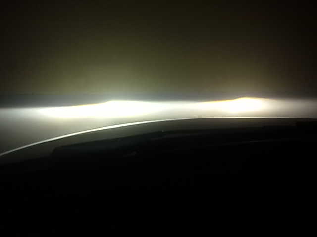

    A witam witam, kupiłem zestaw osobiście za 199zł w Białymstoku. Żarniki H7 sa nawet osadzone na metalowej podstawie jak oryginalne żarówki H7 a nie jak większość żarników na grubym plastiku.
    to ten sprzedawca: HQ-AUTO-LIGHTING
    link aukcji: http://allegro.pl/zestaw-xenon-h7-hi...521870930.html

    Nie upychałem przetwornic do lampy, nawet nie próbowałem bałem się że podczas jazdy może coś sie uszkodzić w lampie jak będzie się to tak walać. Zrobiłem tak jak miałem kiedyś w audi czyli w pokrywce lampy otwór nawiertakiem z tego co pamiętam to rozmiar 19mm lub 22mm. W zestawie masz elastyczną uszczelkę przez którą idą przewody, lampa się nie zarasza a przetwornice slim naprawde bardzo łatwo zamontować w okolicy lampy na opaski plastikowe.
    A co do Panów Policjantów to nie miałem żadnych problemów - jeszcze
    Po regulacji świateł tak profilaktycznie naprawde dużo więcej widać, szczególnie pasy i znaki.
    A jeżeli przyczepi się policja w schowku mam 2 fabryczne H7 które włożyłem do pudełek po żarnikach z zestawu HID.
    No Stres
