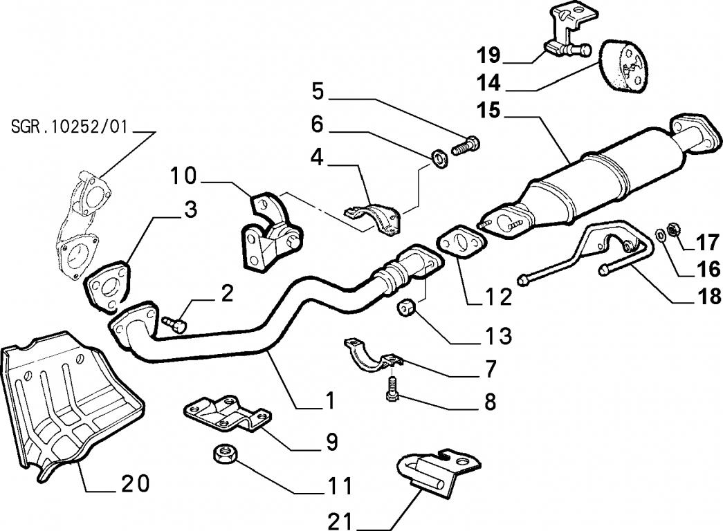

    Całkiem możliwe że to kat tylko jak patrze pod auto to wydech od turbo wygląda następująco: są tam strumienica i za nią 1 duża puszka następnie rura i tłumik.
    Może mnie ktoś oświecić jak wygląda kompletny oryginał i czy ta 1 pucha to tłumik i kat w 1
    To co jest przed 1 tłumikiem u mnie wygląda mniej więcej tak siatka jak by rzadsza

    foto od dołu
    to jes albo złącze elastyczne albo kat taki jak na allegro a następnie tłumik lub tłumik z katem jeśli to 1 to złącze elastyczne
    za to patrząc w katalogu części nie ma tam złącza elastycznego a 1 tłumik (pozycja 14) to kat ja się gubię.

    wychodzi na to że mam kata i to on może powoduje kolosalne dymienie

    tak to za złaczem elastycznym to katalizator tylko popatrz czy miedzy turbina a łaczem elastycznym jeszcze czegos niema jesli jest sama rura to uff (bo moga byc dwa) ,wykrec to zobaczysz co w nim jest wstaw stumienice sa na allegro gotowe pod wymiar (dzwiek TURBO z rury BEZCENNY) wcale nie jest głosniej w kabinie
