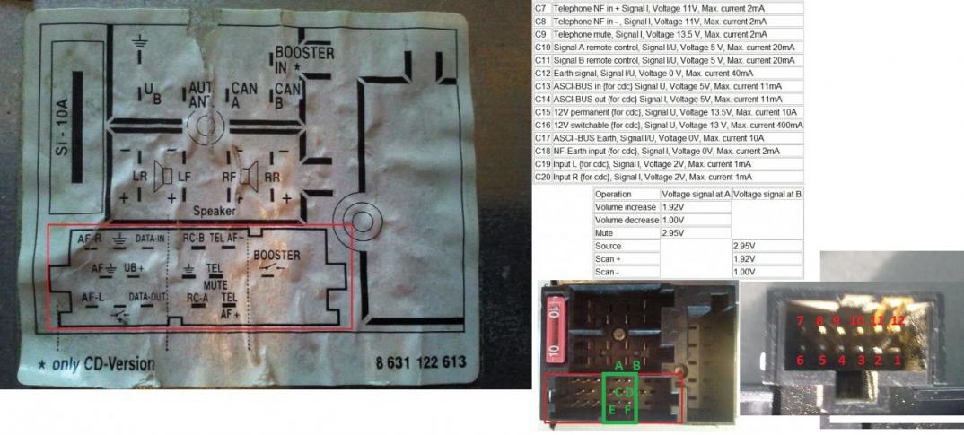

    Panowie ja też zakładam kiere multifunkcyjną i czytałem wszytko na ten temat i juz jestem taki jak na początku czyli zielony..
    Poniżej foto:
Nazwa:	Kostka i piny do kierownicy.jpg
Rozmiar:	83.8 KB
    Jak widać zdjęcia przedstawiają schemat całej wtyczki radia i wtyczki w kierownicy multifunkcyjnej.
    1. W moim przypadku z tyłu radia była kostka "zielona" a w niej tylko jeden kabelek widoczny w miejscu "C"
    2. Moja nowa kierownica jest juz wkręcona w tym momencie wypiołem kostke od klaksonu która była i założyłem tą która wychodziła standardowo z taśmą do poduchy. czyli mam ładną kiere z klaksonem bez sterowania.
    3. na chłopski rozum niech mi ktoś tu napisze jak mam puścić kable? Bo rozumiem że te 12 pinów mam połączyć z pinami z zielonej kostki? Jeśli Ktoś by był tak miły i połączył mi piny z zielonej kostki czyli A,B,C,D,E,F do pinów 1,2,3,4,5,6,7,8,9,10,11,12. Chyba że coś jeszcze należy zrobić bo z tych wszystkich opisów to nie wiem co mam ucinać co mam lutować.
Rozmiar:	83.9 KB

    w 14 poście masz wszystko dokladnie opisane przez wiedzmaka
