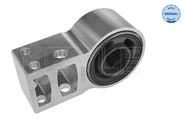

    Wiecie może czy uda sie wyminić sama tuleje w dolnym przednim wahaczu. Widze na necie Fasta tuleje niedroga moja strasznie trzeszczy. Czy uda sie ją wyminić oczywiscie używajac prasy. Czy oprócz Fast'a widzieliscie gdzies jakies inne firmy tej tuleji. Dzieki z góry za odp....

    rozumiem ze najlepiej kupić MOOG'a i mozna wyminić samą tuleje?? tak dobrze rozumuje? nic sie nie zużyje i kupno samej tej tulejki załatwi problem? bo trzeszczy dokładnie ta tuleja

    wymienic mozesz ale nikt Ci nie zagwarantuje,ze nic sie nie zuzyje i kupno samej tuleji zalatwi problem bo moze to sworzen Ci skrzypi.Nie wiem jaka ale chyba lepsza bedzie MOOGa.Ja mam w sumie dolny wahacz FASTA i jezdze juz na nim 3 lata-30 tys. km.

    a czy ta tuleja sama w sobie posiada swożeń czy to osoba cześć . Znalazłem coś takiego czy dokładnie to jest ta tuleja "Silentblock/tuleja wahacza (cukierek), przednia oś L/P na dole ALFA 159, Brera; 09.05-

    no jak nie wiesz co to sworzen,a co to tuleja to ja Ci tlumaczyl nie bede.Ta tuleja nie posiada sworznia.Zadna yuleja nie posiada sworznia.Wachacz dolny posiada 3 tuleje(tylna najwieksza i jeszcze 2 lacznie z ta taka jakby "cukierek") i jeden sworzen

    no nie jestem mechanikiem, staram się zrozumieć wiec dlatego pytam. Czyli ten sworzeń może sie zużyć???? albo jest zużyty i wymiana samej tuleji może nic nie dać. To co w sumie zrobić, bo ja juz nie mam sił nie mam kasy na wymianę całego wahacza. Skrzypi mega głośno luzów nie ma. Co zrobic , nasmarowałem dzisaj jest dobrze ale pewnie na krótko. Co proponujecie wyminiac tą tuleje? czy czekać i smarować a jak będę miał kase - niewiadomo kiedy to bedzie wyminie całość.
