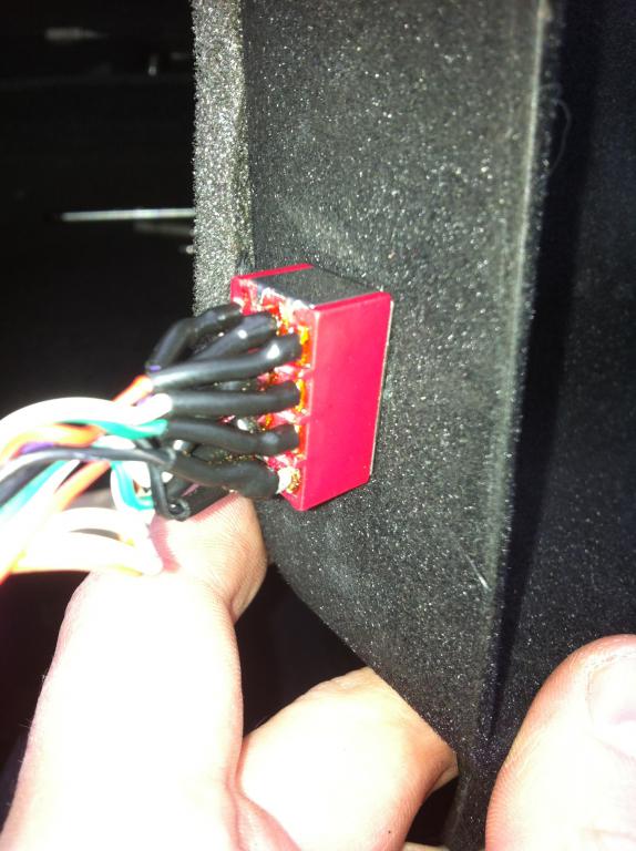

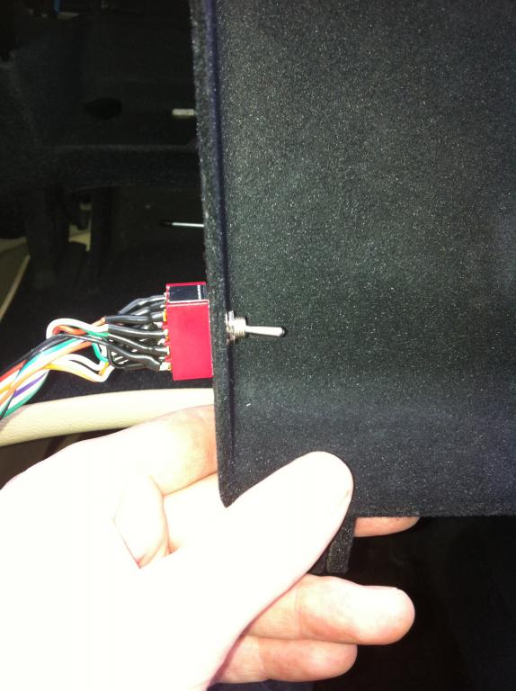

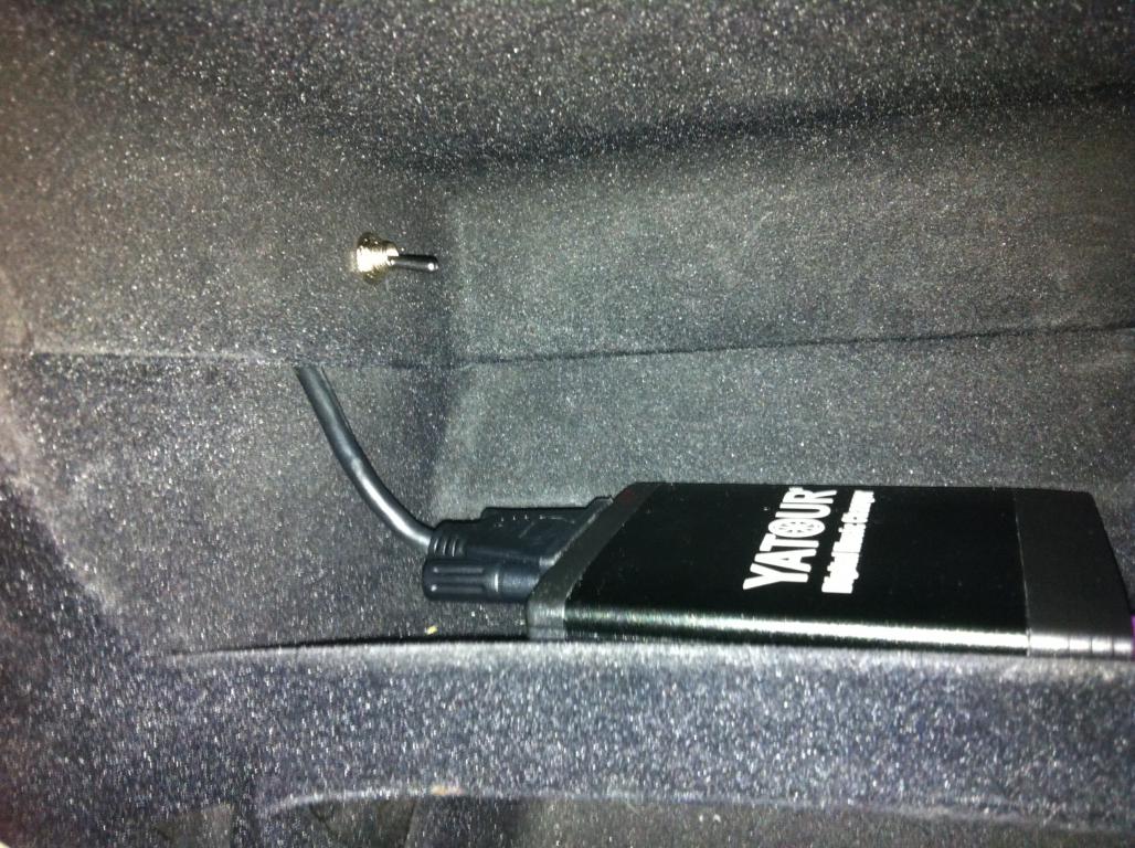

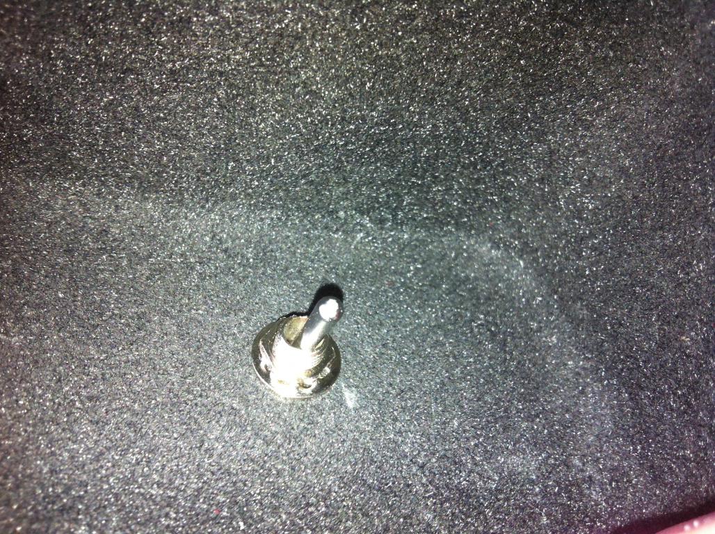

    Wczoraj po kilku próbach w końcu udało mi się podłączyć zmieniarkę Blaupunkt i Yatour przy pomocy przełącznika. Ostateczny zestaw wyprowadzeń wtyczki mini iso jest następujący:
    - 13 sterowanie wejście -> do przełącznika
    - 14 sterowanie wyjście -> do przełącznika
    - 15 - zasilanie z zapłonem -> bezpośrednio do Blaupunkt i Yatour
    - 16 - zasilanie stałe -> bezpośrednio do Blaupunkt i Yatour
    - 17 - sterowanie masa -> bezpośrednio do Blaupunkt i Yatour
    - 18 - audio masa -> bezpośrednio do Blaupunkt i Yatour
    - 19 - audio kanał lewy -> do przełącznika
    - 20 - audio kanał prawy -> do przełącznika
    Efekt wygląda tak:
