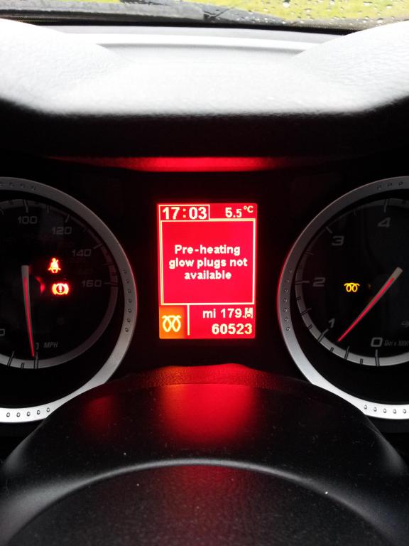

    Witam wszystkich Mam problem z podgrzewaniem swiec u siebie i juz nie wiem co robic Od jakiegos czasu wyskakuje mi ten blad przy kazdym zapaleniu mojej belli i doprowadza mnie to do szalu. Pierwsze co zrobilem to wymienilem wszystkie swiece co nie przynioslo zadnego efektu nastepnie sprawdzilem kable do swiec okazalo sie ze nic miernik pokazal 0 !!! Stwierdzilem ze to musi byc padniety sterownik(przekaznik) od swiec bo dostaje napiecie a dalej go nie podaje. Wymienilem sterownik (przekaznik) koszt 123euro i dalej nic dalej nie grzeje swiec , sterownik wciaz nie daje napiecia na kable do swiec?? Spotkal sie ktos z czyms takim w swojej belli ??

    Wymieniłeś wszystko i jak by nie dawał napięcia to by Ci nie odpalał. Tak jest?
    Rozumiem że sprawdzasz na przekręconym zapłonie?
    Jeżeli Ci odpala a wyskakuje błąd, a po wymianie gratów nie wywaliłeś go kompem to błąd dalej będzie wyskakiwał

    Wymienilem wszystko Sprawdzalem na przekreconym zaplonie oczywiscie i przy swiecacej sie kontrolce. B ledy byly na biezaco za kazdym razem usuwane

    moze to cos pomoze ale ja walczylem z przekaznikiem kiedys i 2 szt nowe z aso byly walniete,dopiero trzecia byla ok.skandal normalnie

    Tez o tym myslalem. Ale podlaczylem kumpla na chwile w 100% dzialajacy , usunelem bledy i to samo.

    miałem tak samo , wykasuj po wymianie kompem i bedzie gites.

    Sprawdź aku czy dobry - czasem tak się dzieje prze słabej baterii.

    a moze to swieca jest któraś nie teges? wez odepnij wszystkie kable ze świec i daj + z akumulatora jakimś kabelkiem po kolei po świecach i zobacz czy będzie iskrzyło przy kontakcie świecy z kablem. To tak żebyś upewnił sie co do świec
