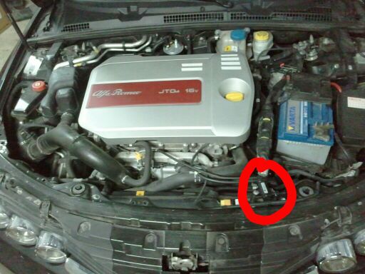

    a ja sie zapytam gdzie jest w 16V overboost?

  5. #35
    Użytkownik Romeo Avatar lukas_po
    04 2012
    Nowy Sącz - okolice
    AR 159 SW 1.9 JTDm 150KM '07 Carbonio Black
    566
    Cytat Napisał LukeMazur Zobacz post
Nazwa:	uploadfromtaptalk1367260024419.jpg
Rozmiar:	42.2 KB
    Wysłane za pomocą TapaTalk 2
  6. #36
    Użytkownik Romeo Avatar LukeMazur
    12 2012
    Bieszczady
    Toyota Supra JZA80 / Nissan Stagea RS260
    1,002
    To swojej zdjecie zrobiłeś?
    Dzięki juz obczaiłęm wygląda jak zawór N75 w 1.9 TDI od sterowwania turba xD
