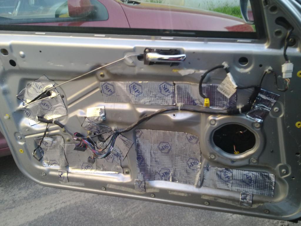

Czas pracy? Łącznie ok 8 godzin, podczas których wygłuszyłem drzwi i zamontowałem przód, ale warto było! Wygłuszyłem mniej więcej tak (później jeszcze parę kawałków dokleiłem)![]()
Coś przyoszczędziłeś tej maty wygłuszającej :p
Powinno być tak http://img695.imageshack.us/img695/6892/maty.jpg
i na to jeszcze dobrze dac piankę żeby poczek dobrze lezał i nic nie latało
http://img233.imageshack.us/img233/2456/pianka.jpg
może mało estetycznie ale skutecznie

Jeszcze mi 2 maty zostały, więc poprawięPo prostu wyczytałem, że należy dobrze wygłuszyć wewnątrz, a na zewnątrz jedynie otwory. Wczoraj już tego nie mogłem zrobić, bo komary by mnie zjadły.
Póki co zestaw pod radiem samym.
Popraw popraw bo to nie jest zbyt dobrze zrobione.
