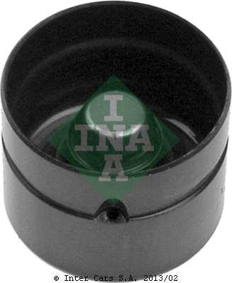

    Cytat Napisał Tytanowy Zobacz post
    Nie ma żadnych popychaczy, a na pewno nie 24 jak to ktoś tam wcześniej napisał. To tak jeszcze raz w gwoli wyjaśnienia.
    W roli uściślenia
    Hydropopychacz to w naszych silnikach właśnie to pomiędzy wałkiem rozrządu a trzonkiem zaworu. Dlatego hydro, bo luz zaworowy jest redukowany przez wypełnienie olejem Więcej tutaj http://pl.wikipedia.org/wiki/Popychacz_hydrauliczny lub tutaj http://zssplus.pl/publikacje/publikacje39.htm
    Hydropopychacz potocznie jest zwany też szklanką. Dlaczego? Widać na zdjęciu poniżej
