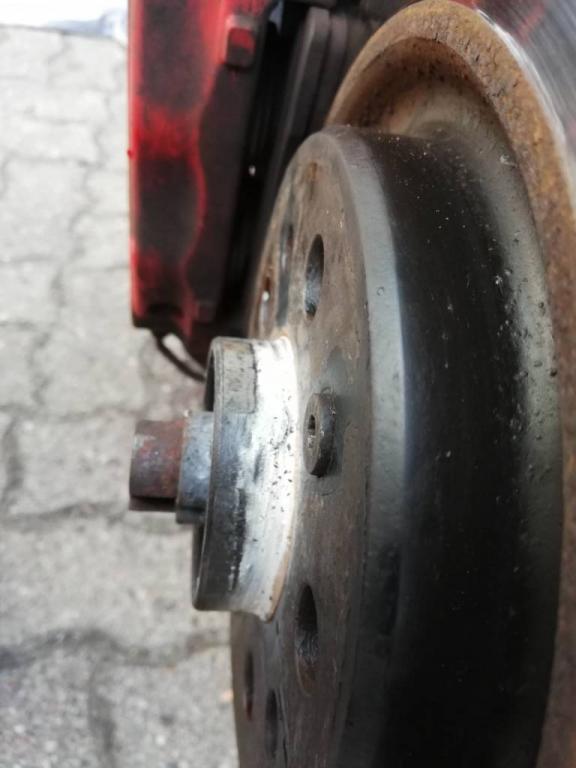

    Felgi są miesiąc po remoncie :l. Opony nowe, nie chinskie. Raczej srednia/wyższa półka (falken fk520). Do tego się nie czepiam. Jasne, że czasem firma robotę spartoli ale tu nie mam póki co podstaw do takiego twierdzenia.
    Z resztą bicia nie ma przy żadnej stałej prędkości tylko przy lekkim naciśnięciu / dotknieciu hamulca. A to eliminuje zarówno felgi jak i opony. Przynajmniej tak mi się wydaje.
    Zdjęcie nieszczęsnej śrubki w załączniku... Kliknij obrazek, aby uzyskać większą wersję
Nazwa:	IMG_20230510_185519.jpg
Rozmiar:	40.8 KB
    Wysłane z mojego ANE-LX1 przy użyciu Tapatalka

    W mojej było dokładnie tak samo, winna była piasta. Nowy właściciel auta wymienił nawet ponownie komplet tarcz i klocków, a problem powrócił. A co do tej śrubki, to jak mnie pamięć nie myli oryginalne felgi nie stykają się w tym miejscu z tarczą.
    Twoje tarcze nie mają frezu pod śrubę. Można go wykonać wiertłem fi 14.

    Te śruby pełnią mało znaczącą rolę, w zasadzie jedyne ich zadanie to ułatwienie przy zakładaniu koła, żeby tarcza się nie obracała w stosunku do piasty z otworami na śruby mocujące koła.
    Pomiętam jak w "maluchu" czy Zastawie 1100 w tylnych kołach, która miała podobne hamulce, oczywiście bębnowe, te śruby były zrobione tak, że uniemożliwiały obrót bębna w stosunku do piasty z otworami na śruby kół, to dodatkowo były bolcem, który pomagał przy zakładaniu koła, bo można było na nim, wstępnie "powiesić" koło, żeby go nie trzymać w powietrzu - skądinąd, bardzo proste i pomysłowe rozwiązanie dla kół mocowanych śrubami, a nie szpilkami i nakrętkami, jak jest to rozwiązane np. w Toyotach.
