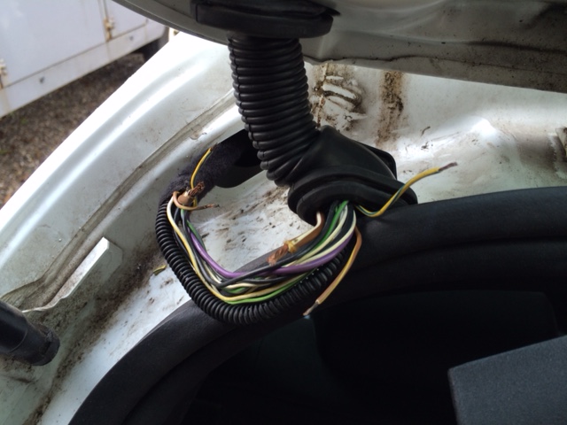

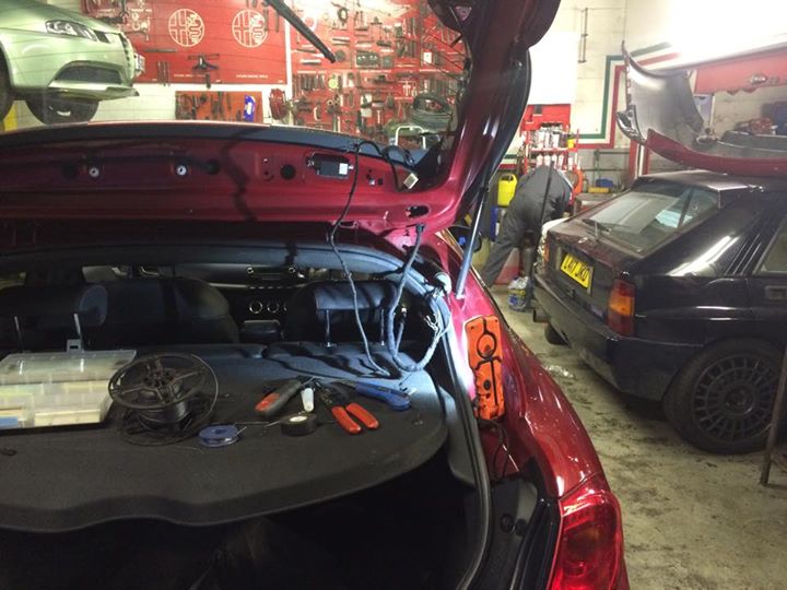

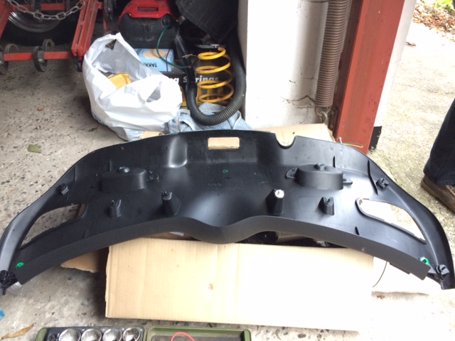

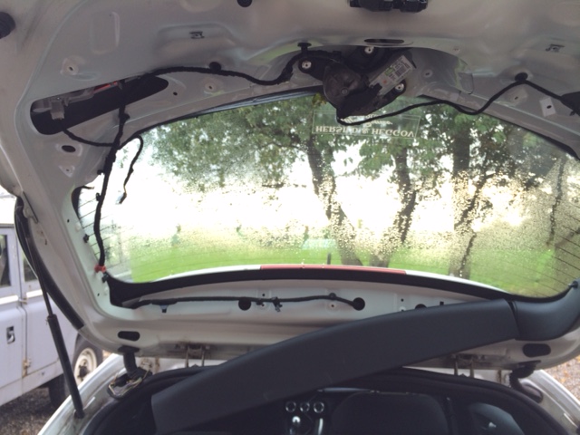

    tutaj przedstawiam generalnie jak z tą usterką sobie radzili ludzie na zagranicznych forach. 4 zdjecia dotyczą białej giulietty i jest jedno zdjęcie z czerwonej. ktos moze mi powiedziec w jakie kable powinienem sie wyposażyc przed robotą?
