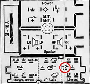

  9. #39
    Użytkownik Maniak resoraków Avatar krzyzie
    02 2009
    Wągrowiec/Rabowice
    Alfa Giulia 2,0 280KM MY21
    613
    Cytat Napisał cuoreventi Zobacz post
    Masz wpiętą kostkę głośnikową czy wszystko wychodzi przez żółte miniISO ?
    Mam wpiętą kostke głośnikową - z kostki ISO z pola LINE OUT wychodzi tylko i wyłącznie "+" jeden przewód podłączony - pozostałe są bez pinów w kostce.
Nazwa:	kostka ISO.jpg
Rozmiar:	20.8 KB
    I to wygląda jak SWITCH tylko pytanie jak jest załaczany w zwykłym ANTARES - jeszcze mogę sprawdzić jak wrócę z pracy czy wychodzi tam zasilanie po załączeniu radia i porównam z oryginalnym radiem.
    No chyba że ktoś wie jak aktywować w radiu to wyjście.
