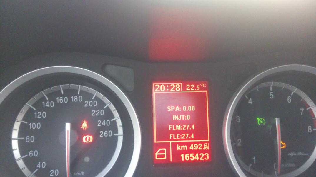

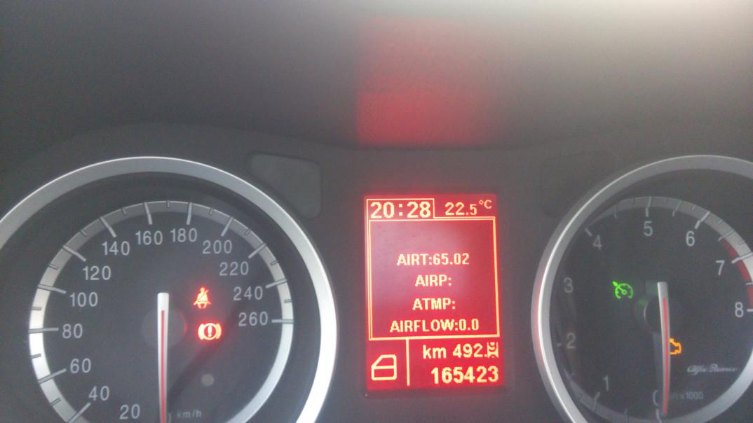

    Otrzymałem dzisiaj moduł:-) oczywiście parowanie zadziałało bez zarzutu mimo założonego modułu na sterowanie do navi (rezyst.) Wszystko pięknie śmiga, każda opcja. Gratulacje:-):-)!! Jak z aktualizacjami w przyszłości?

    Po czasie użytkowania mam jedną uwagę co do komunikatu o dopalaniu DPF, ładnie wyświetla start i procedurę dopalania ale po zakończeniu pozostaje komunikat reg:OK i pozostałe informacje i nie znika, zawsze muszę klikać przyciskami na kierze by wejść w ECULAB i z niego wyjść, pewnie znika sam po jakimś czasie ale wyświetla się stanowczo za długo, może by zmienić czas wyświetlania komunikatu po zakończeniu dopalania do np 60s, dopala się, koniec i zaraz wraca do normalnego trybu wyświetlacza.

    U mnie znów podobnie, ale przed rozpoczęciem procedury wypalania. Tzn zaczyna się wypalanie, a na wyświetlaczu freez, dopiero restart pozwala kontrolować parametry.
