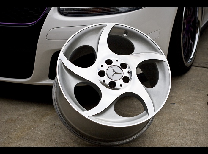

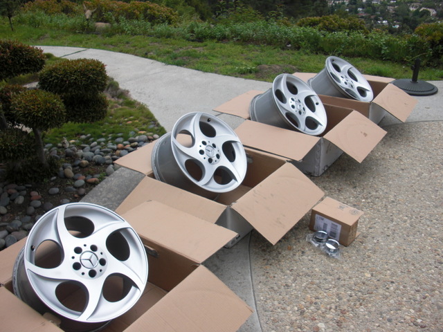

    Witam,
    chodzi o felgi Mercedes Alphard o poniższych wymiarach czy podejdą pod 166 ?
    przód
    18x8.5 ET 35
    tył 18x9.5 ET 46
    rozstaw 5x112
Nazwa:	2232484469-f3aeff833f-o-12199.jpg
Rozmiar:	254.4 KB
ID:	109542Kliknij obrazek, aby uzyskać większą wersję
Nazwa:	all4wheels-13207.jpg
Rozmiar:	165.2 KB
    wiem, że inny rozstaw śrub itd. ale interesuje mnie czy byłaby jakakolwiek szansa założenia ich na Belle.
    czy śruby pływające dałyby radę ? jakiś dystans ? czy 9,5 cala weszłoby w ogóle na tył ?
    Dzięki z góry za odpowiedzi.

    jeśli chodzi o rozstaw to pływaki mogą nie dać rady... alfa ma 5x108 te np ze 159 które mają 5x110 są ok
    ale 5x112 to juz może być gorsza sprawa...
    Dalej widzę ze masz 2.4 JTD czyli prawdopodobnie nie masz BREMBO??
    więc odpada Ci jeden problem czy spasuje sie i brembo nie będą przypadkiem obcierać...

    Ja bym się nie odważył. Na 5x110 ok, ale 5x112 to już bym się bał..
    nie, nie mam. A jakoś inaczej nie idzie tego rozwiązać zamiast śrub pływających ?
    a tak poza tym to czy te felgi nie są za szerokie do 166 ?

    Moim zdaniem będą wystawać jak walec. Zwłaszcza że aby zamontować na takim rozstawie śrub będzie potrzebny jeszcze adapter z dwoma zestawami otworów na śruby. Pomijam już fakt takiej rzeźby (odradzam) to generalnie będzie pokracznie. Auto chyba wyjdzie karykaturalnie.
    Mandziel nie masz co z kasą robić? Odkładaj na zlot lepiej

    zrób adapter i będzie hulać co do szerokości z tyłu to wyjdziesz delikatnie za obrys, ale efekt może być ciekawy, ja bym spróbował jeśli nie jesteś mega konserwatywny

    Trochę? Przód szerszy o cal tył o 2 cale, ET tu niewiele zmienia w tej skali będzie niezły walec z błotem zarzucającym na dach a gdzie adapter???

    166 ma słabo wypełnione nadkola, dopiero telefony 17" z polifta jakoś wygladają bez dystansów, reszta jest za bardzo zapadnięta, więc zależy jakie ET mają te felgi z fotki i może być całkiem ładne auto,

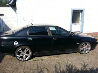

    swietne felgi ale nie do 166 niestety... adaptery to moim zdaniem juz za duze przeciazenia przy takich walcach, wogole nawet nie ma takich dostepnych z odpowiednimi atestami a samemu rzezbic cos przy piastach to juz niestety ryzyko...
Nazwa:	$T2eC16RHJHEFFmSwy+CfBSHv723klg~~48_1.JPG
Rozmiar:	23.2 KB
    mnie ostatnio takie wpadly w oko do 166
