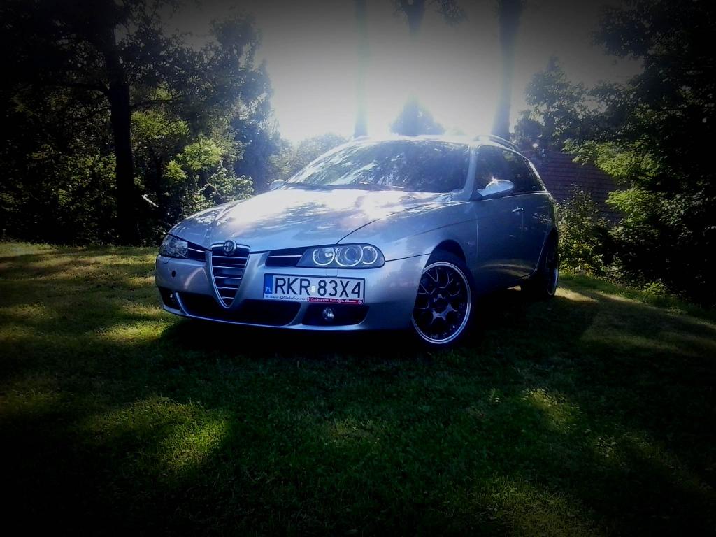

    Użytkownik Rowerzysta Avatar Marcin25
    05 2013
    Okolice Krosna
    Była AR 156 fl sportwagon 1.9 16V 140KM i AR 156 1.9 8v 105KM a teraz AR 159 sportwagon 1.9 jtdm 8v
    63
    Alfunia wyglada na nich tak
Nazwa:	alfa.1.jpg
Rozmiar:	104.7 KB

    Cytat Napisał pkogut Zobacz post
    Czy duża będzie różnica pomiędzy 205.40.17, chodzi mi o bezpieczeństwo rantów i wysokość opony.
    Jeśli kupisz opony z rantem ochronnym dla felgi to powinieneś być zadowolony. Zasadniczo opona 215 przy feldze 7" jest praktycznie na prosto, aczkolwiek zależy to jeszcze od modelu opony. Wysokość też się zwiększy o prawie 15mm porównując opony nowe (średnica większa o 29,5mm).
    Cytat Napisał Marcin25 Zobacz post
    Ja bym zostawi tak jak jest.
