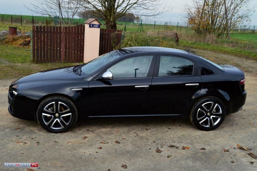

    Pytanko jak wyglądały by felgi 18" szerokość 8 et 35 w alfie 159? Nie wystawały by za nadkola? Mam coś takiego do kupienia i się zastanawiam nad tym et

    Oryginały maja 8 cali i et 41. Wiec 6 mm głębiej.ludzie zakładają po 16 mm dystanse.beda wystawały?

    U mnie jest ET 35 w 18 calowych felgach i wszystko ok.

    Misiu jak 6mm głębiej? Im mniejsze et tym felgi bardziej wystają na zewnątrz...
    Kupuj ja mam ET35 i jest ok, przy ET30 miałbyś na równo.

    [QUOTE=IamICEman;1529491]Misiu jak 6mm głębiej? Im mniejsze et tym felgi bardziej wystają na zewnątrz...
    ori sa 6mm glebiej ,tylko 6 mm glebiej,w temacie bylo sporo o tym ze ludzie smigaja na et 35 i szer 8 cali
