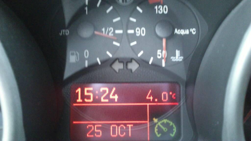

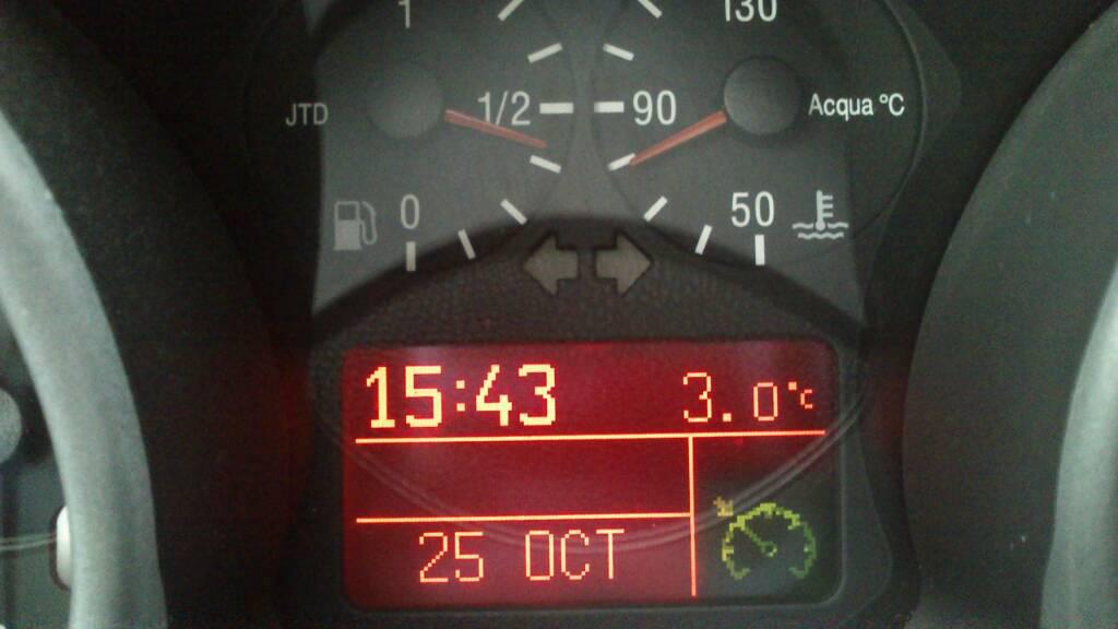

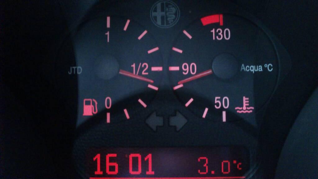

    W 147 1.9 8v 2002

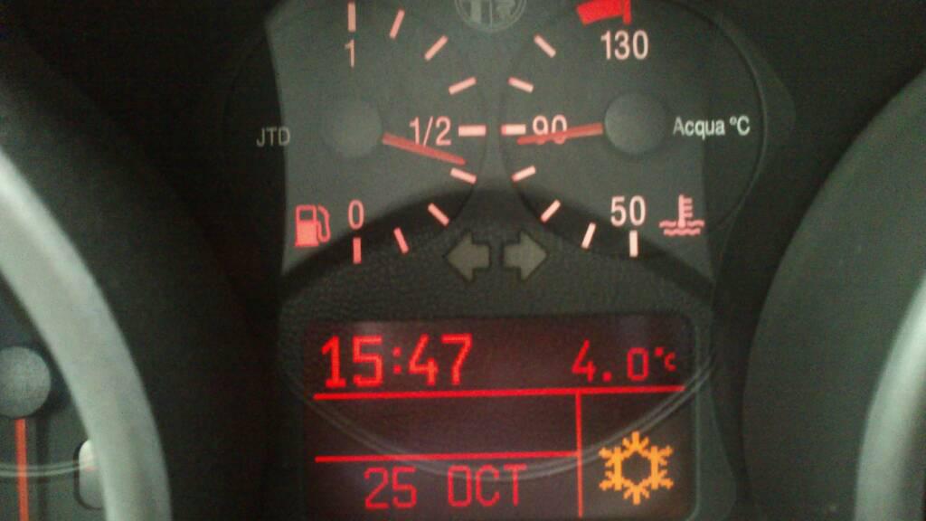

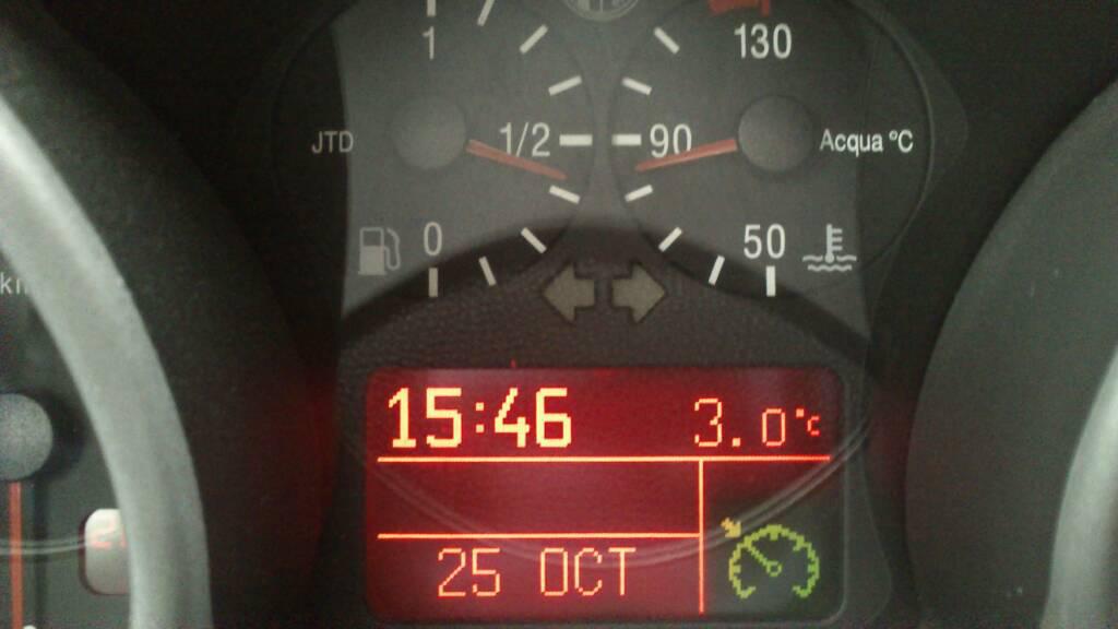

    W trakcie jazdy 90'C.
    Podczas ogrzewania kabiny na postoju:
    Po wyłączeniu ogrzewania na postoju:
    Wzrost do 90 na wskaźniku i po minucie spadek i trzymanie do temperatury na ostatnim zdjęciu:
    wysłane z mt11
    Ostatnio edytowane przez lukasnsk ; 25-10-2014 o 14:00

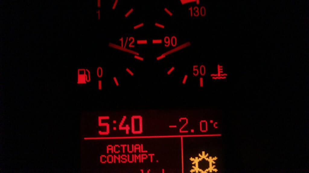

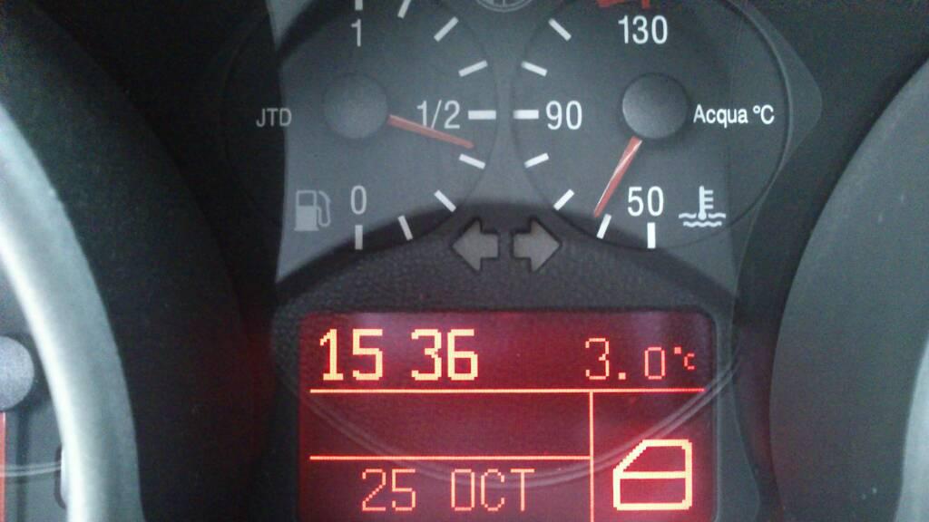

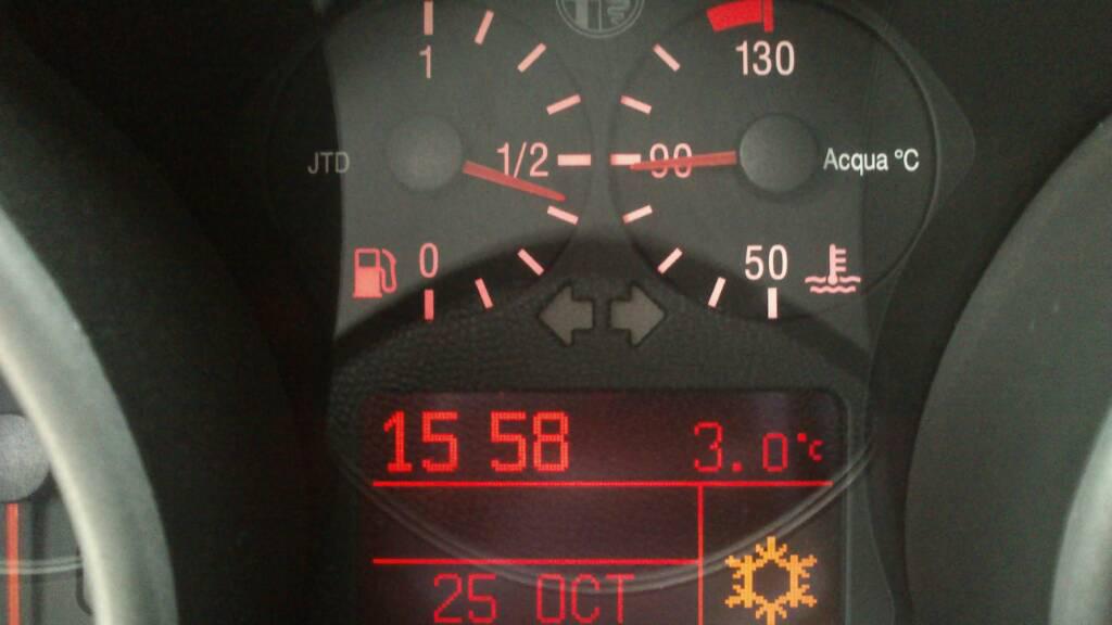

  6. #406
    Użytkownik Dwusuwowiec Avatar lukasnsk
    07 2014
    Mazowieckie
    AR 147 1,9 115km 2002
    139

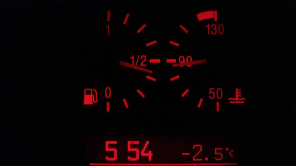

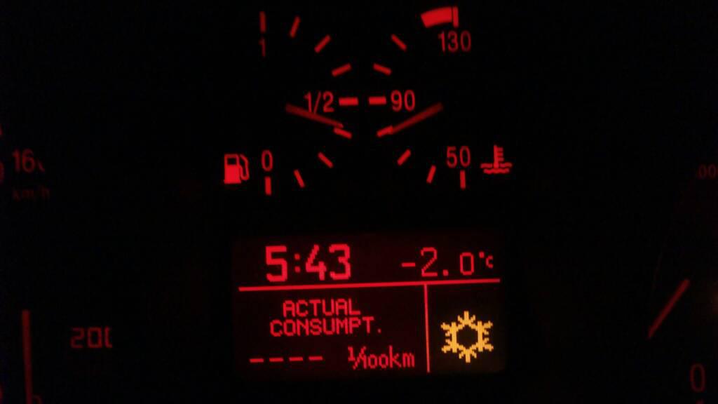

    Czas nagrzania silnika i zachowanie się wskaźnika temperatury:
    Po włączeniu ogrzewania.
    wysłane z mt11

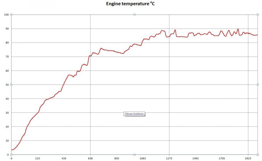

    Oryginalny Behr 88 st. - wykres:
    Także sprawność termostatu powinno się sprawdzać logami.
    Na wskaźniku pierwsza kreska za 70 st. - po prostu zmianowy termostat ma inne napięcia na czujniku i wskaźnik kabinowy w 156 nie został po tej zmianie z skalibrowany.
