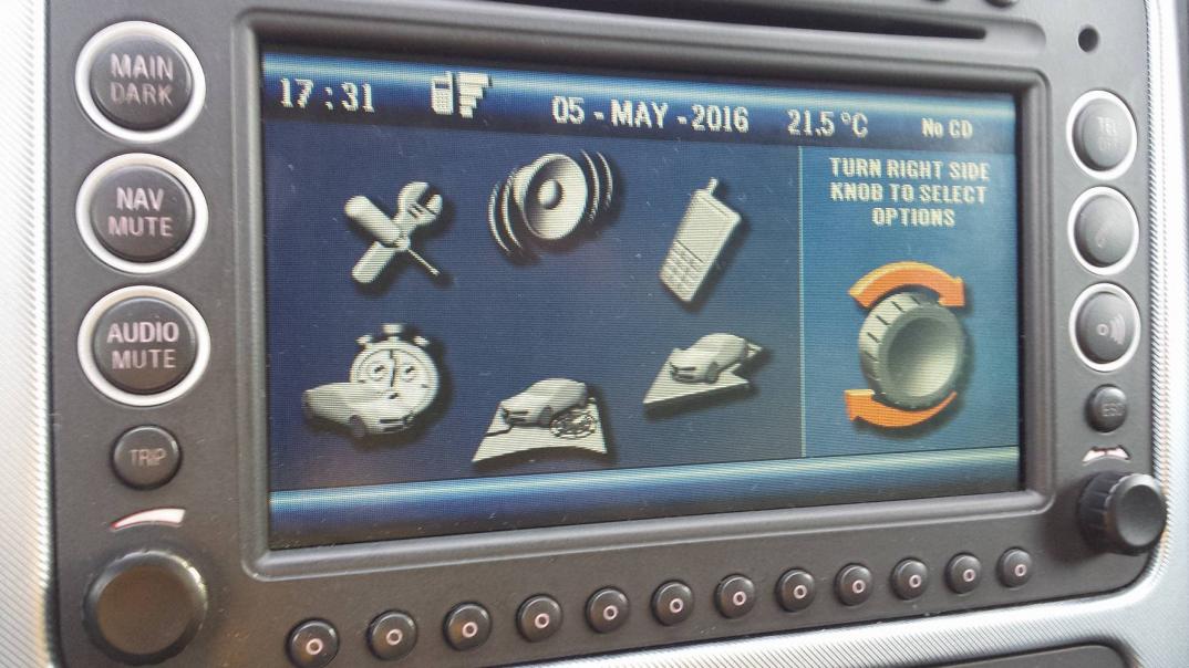

    Przestudiowałem wskazówki z forum i dzisiaj sam postanowiłem sobie zrobić update. Robiłem bez kluczyka i zgodnie z instrukcją która była zamieszczona na drugiej stronie wątku. Kombinacje przycisków 3-4-5-6-9 na spokojnie wcisnąłem po uruchomieniu się Flashera i na szczęście udało się za pierwszym podejściem. Spróbowałem od razu CD9 z navi ale trochę bieda z tymi pixelami ;-) Kliknij obrazek, aby uzyskać większą wersję
Nazwa:	navi1.jpg
Rozmiar:	110.5 KB
ID:	199984Kliknij obrazek, aby uzyskać większą wersję
Nazwa:	navi2.jpg
Rozmiar:	99.3 KB
ID:	199985Kliknij obrazek, aby uzyskać większą wersję
Nazwa:	navi3.jpg
Rozmiar:	68.9 KB

    Z pixelami nic nie zrobisz, ale ostatnio wyszły nowe mapy. Ktoś niedawno wrzucał linki na forum.
