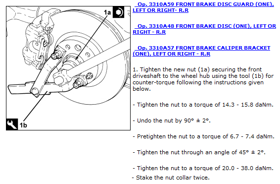

    Z jakim momentem dokręcać nakrętkę ?

    Hah widzę, że popularna stała się ta wymiana w tym czasie. Z którego roku masz auto i ile nakulane? Pytam z ciekawości. Na mojej instrukcji od SNR widnieje, że te 4 śruby po 70Nm, a tą dużą 300 Nm. Ale będę to konsultował.

    Rzuciłem okiem na dokumenty załączone do łożyska i nie zauważyłem informacji na temat momentów dokręcenia jak i instrukcji. Samochód z 2006 niby 170 tys.

Nazwa:	Przechwytywanie.PNG
Rozmiar:	50.8 KB

    Jeśli wizualnie będzie OK (a raczej będzie) to możesz z powodzeniem wykorzystać starą.
