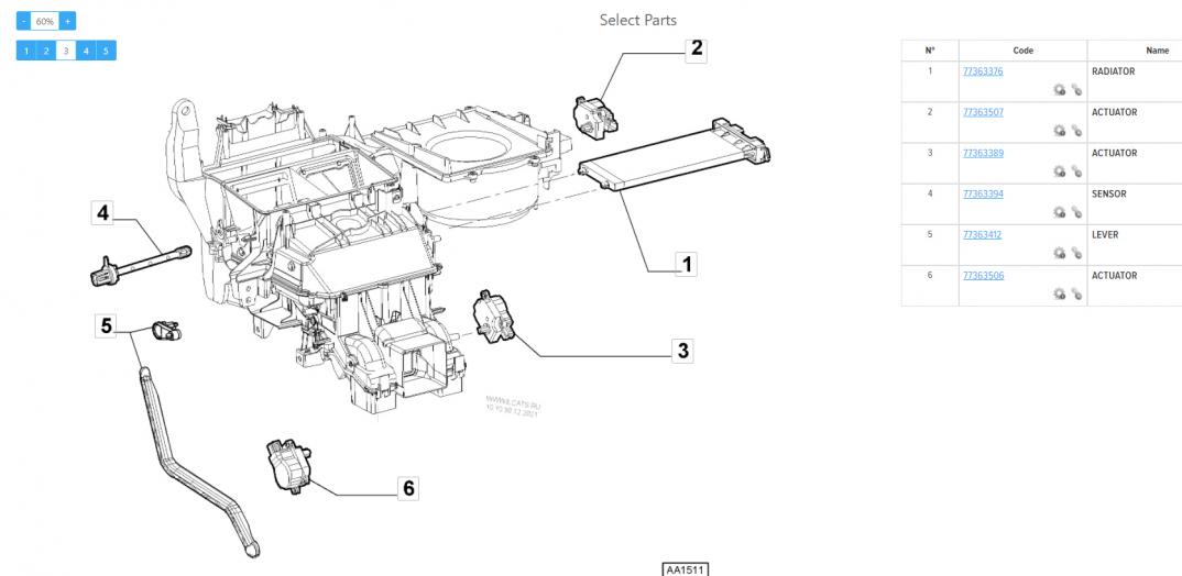

    Witam! Bardzo ciekawy temat. Dużo się nauczyłem. Jestem z Rosji, piszę przez google translate, więc proszę o wybaczenie, gdyby coś się nie udało.
    Interesuje mnie jedno pytanie: rysunek przedstawia klimat dwóch stref i trzech stref. O ile dobrze rozumiem w trzeciej strefie różnica w silniku nr 6 - numer oryginalny - 77363386
    Albo nie mam racji?Kliknij obrazek, aby uzyskać większą wersję
