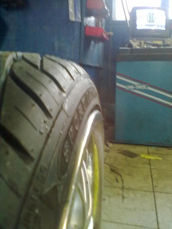

Kupiłem felgi 8x18 ET30, Przymieżałem, pasują świetnie. Mam jednak dylemat jaką założyć na to opone...
215/40 r18 czy 225/40 r18
Alfa jest w sportpack'u,k tóra z tych opon będzie ładniej wyglądać i nie obcierać... domyślam się ze 215 ale martwi mnie maly profil przy tej szerokości dlatego proszę o opinie.

Przy 8calach najmniej powinno byc 225 chyba. Ponizej bedzie juz naciag. Aczkolwiek na 100% pewny nie jestem.

No według specyfikacji tak ale jak już pisałem i z własnej autopsji lepiej założyć 215 bo na 8 calach jest gó..no nie naciąg. Tu macie przykład 215/40/18 na 8 cali . Ja zawaliłem ,że nie brałem wtedy 205 bo bym dołożył dystans i lepiej by całokształt wyglądał . Kolega ,któryś pisał ,że mu nie tarło na 225 . Mi też nie tarło dopóki nie siadły mi 2 osoby z tyłu i bagażnik nie był załadowany . Problemem obcierki nie jest błotnik z tyłu tylko nadkole platikowe ,które jest "dziwnie" wyprofilowane . Już pisałem ,że jakby je wytargać to pewnie i 9 cali się tam wsadzi .
