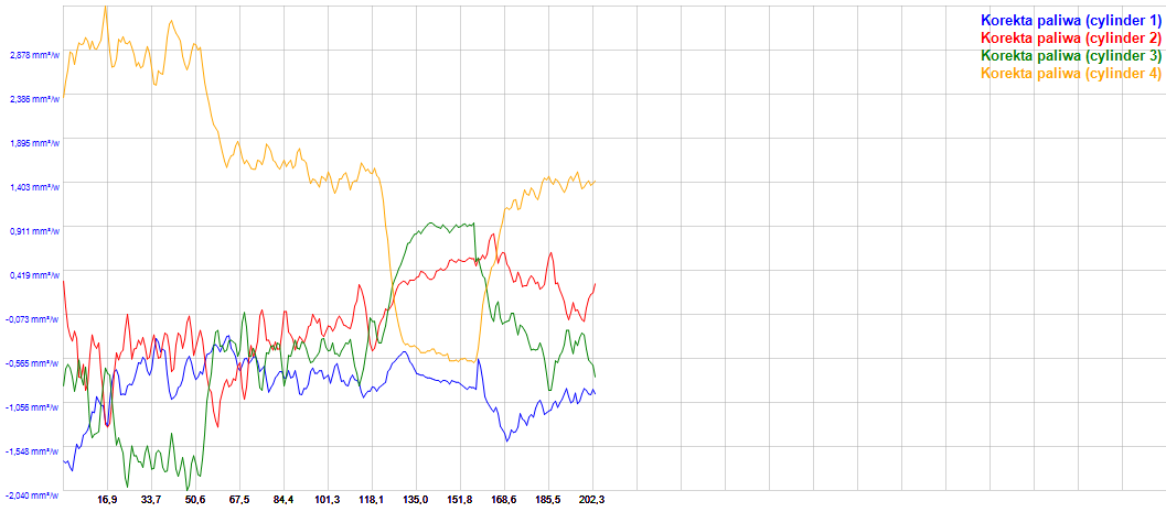

    Raczej nie obędzie się bez wizyty w jakimś serwisie. Zabawa z wtyczkami nic nie daje, zaraz po starcie zimny silnik trochę trzęsie. Po rozgrzaniu falowanie obrotów robi się nieznaczne. Załączam wykres pracy wtryskiwaczy na ciepłym silniku (90 st.):

    Tutaj dla zimnego silnika (po 118 s zwiększyłem obroty do 2000, następnie po 160 s puściłem pedał gazu; silnik rozgrzał się do 70 st.):

  2. #412
    Użytkownik Alfa i Omega Avatar ryki67
    02 2012
    Spod Wawy
    159 2.4 JTDM 210KM
    389
    4 końcówka do wymiany
  3. #413
    02 2011
    RAV4 / Ducati Diavel Carbon
    3,133
    Cytat Napisał magil Zobacz post
    Czyli nie był rozgrzany.
    Wlej mu jakiegoś STP do wtrysków. Pewno po paru kk wróci do normy.
    Cytat Napisał ryki67 Zobacz post
    I tak potrafisz to stwierdzić tylko po wykresie z wtrysków ?

  8. #418
    02 2012
    Spod Wawy
    159 2.4 JTDM 210KM
    389
    Cytat Napisał @sdero Zobacz post
    Wiesz
    Tyle mam do dyspozycji, to jest pierwszy element jaki bym sprawdził po tym info,
    Oczywiscie bez kosztów Pózniej wykonując próbę przelewowa,
    a dalej to juz wyjdzie co i jak, niestety tak jak kiedyś pisałem, wymiana końcówek wtryskow powinna w tych silnikach wejść w wymianę eksploatacyjna powiedzmy razem z wymiana rozrzadu, niewielki koszt a spokój na długo.
