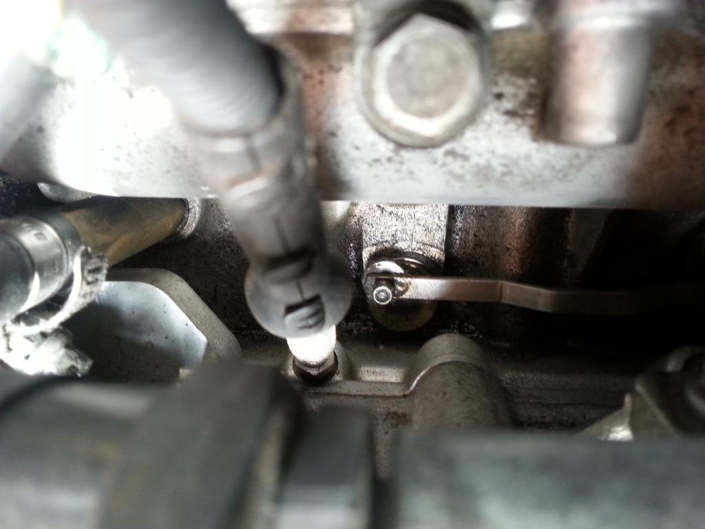

    Kiedyś też myślałem, że lepiej jest mieć klapy niż nie mieć. Kupiłem kolektor w kolektorycdti.pl i takiego kolektora używałem półtora roku. Załączam jak wygląda kolektor dziś. Na pozostałych klapach jest nieco gorzej. Inna sprawa, że ty masz kolektor plastikowy a ja metalowy i sposoby regeneracji chyba są inne.
    I to nie chodzi o to, żeby robić ring, tylko, żeby każdy kto będzie czytał ten wątek w przyszłości miał pełne informacje co do tego czy zostawiać klapy czy nie.

    czyli widać, że już podchodzi olej. Ja tak jak mówiłem, jestem za tym aby konstrukacja była konstrukcją firmową. ie zmieniać jej, ale uważam, że na nowym kolektorze przejechałbyś więcej :-)

    ja tez myslalem, ze lepiej miec klapy ale po regeneracji kolektora i przejechanych 6 tys. km. zmienilem zdanie bo znowu sie rozszczelnilo
