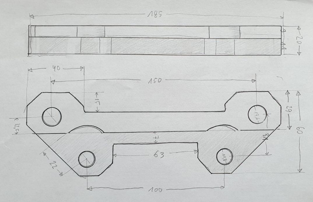

    Ma ktoś rysunki adapterów i poszerzeń do brembo pod tarczę 330x32?

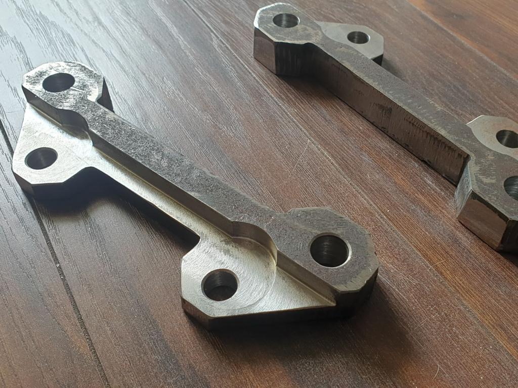

    Rysunków nie mam, ale mam poza samochodem moje adaptery, mogę Ci je w wolnej chwili obmierzyć i porobić fotki.

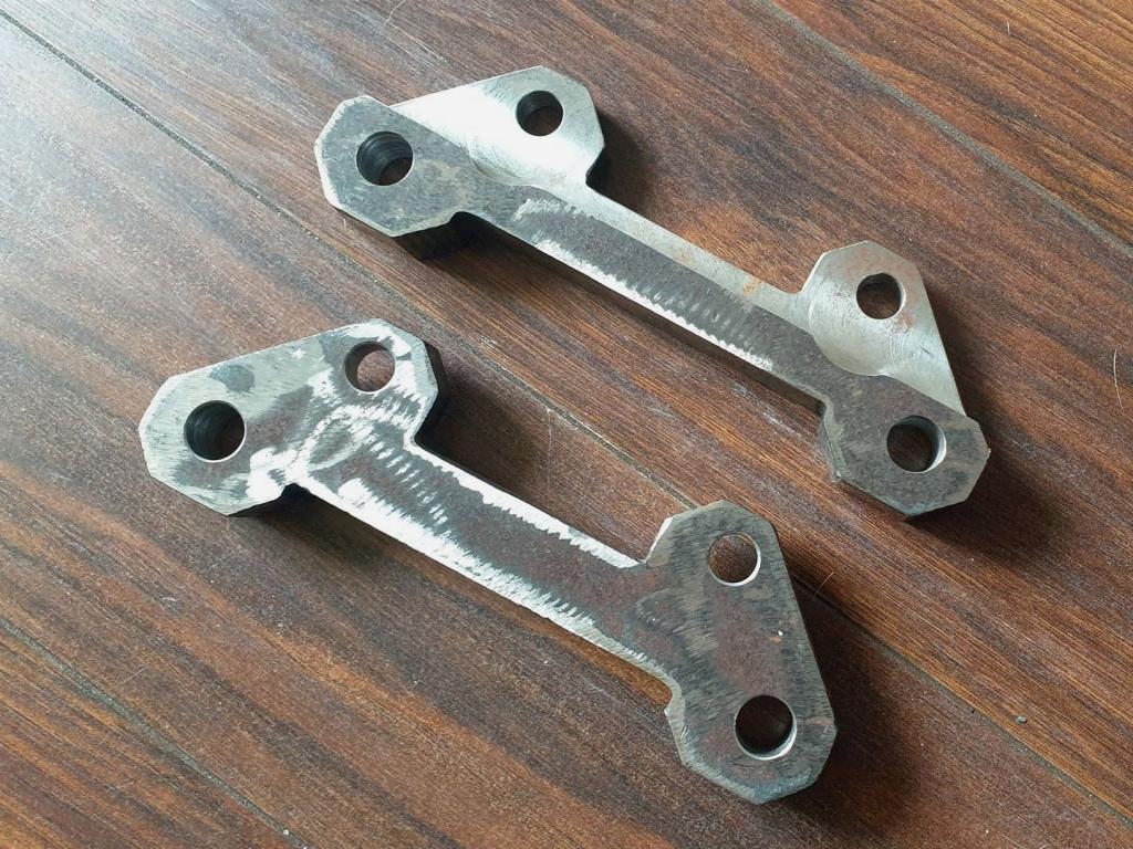

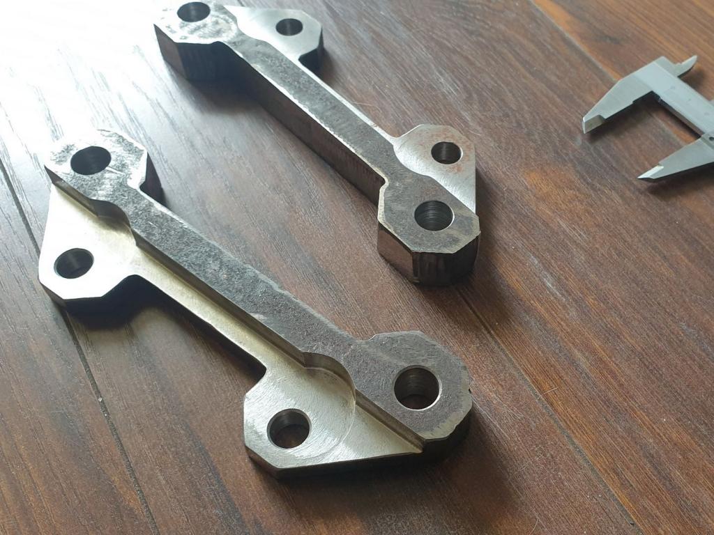

    Przepraszam za jakość, jakby były jakieś wątpliwości to piszcie, za dwa tygodnie oddaję je do ocynkowania i do końca miesiąca chcę wrzucić całość na samochód.

    Kupiłem kilka lat temu, nie pamiętam już za ile. Jeździły wcześniej na samochodzie z dużym Brembo, więc wymiary są sprawdzone. Wykonane są ze stali konstrukcyjnej Weldox 700.
    Co do rysunków poszerzeń zacisków pod tarczę 32 mm, to ja u siebie najpierw zrobiłem szablon na kartonie, odrysowałem fragment na zacisku, potem przeniosłem go na blachę aluminiową 4 mm, a dalej to już zabawa z wyrzynarką i pilnikiem.
