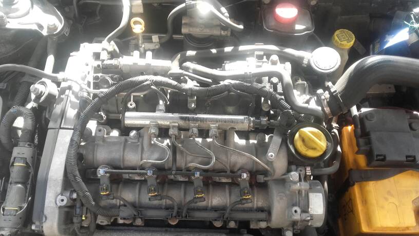

    Wczoraj zauważyłem, że nie mam jednej śruby przy kolektorze. Czy ktoś wie gdzie taka można kupić ? Próba 8.8 G coś takiego jest na innych napisane. Wczoraj to zauważyłem czyszczac plastikowa pokrywę silnika. Rok temu w czerwcu usuwalem klapy i zapewne komuś się zapomniało jej wkręcić...

    Nie wiem jak w kolektorach Pierburga ale MM wystarczy mieć wiertło 6,4 , gwintownik M8 i śruby z podkładkami M8 o ile pamiętam 20 mm długie.Wywalasz ośki klap,przewiercasz pozostałe otwory na 6,4 mm gwintujesz i wkręcasz śruby z podkładkami smarując gwinty klejem.O wiele lepsze niż te śmieszne zaślepki z allegro
    Wiem ziomek, wiem, bo robiłem to tymi rencoma rok z wąsem temu.
