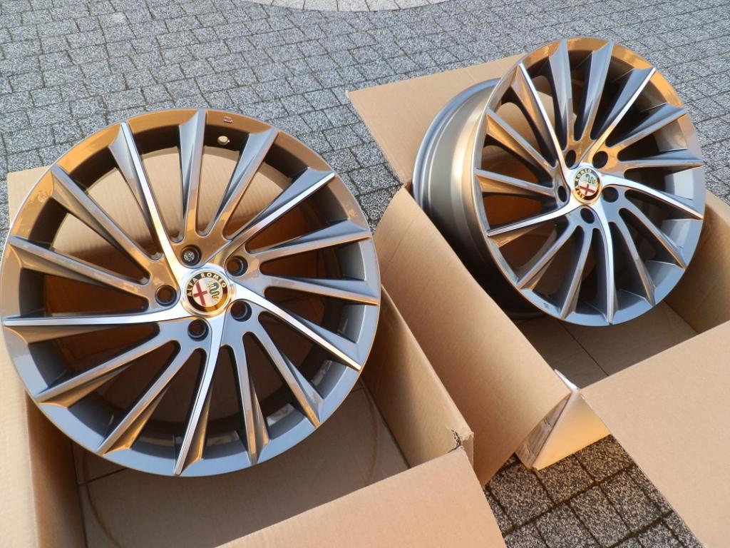

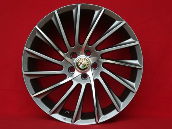

    Zastanawiam się nad nowymi bucikami dla Belli na lato - co myślicie o takich? może ktoś zakładał?
    156 JTD sedan po lifcie w kolorze blu capri
    felgi z aukcji to 7,5Jx17 cali z ET 35 - będą dobre?
    Znalazłem kilka aukcji na allegro z takimi felgami ale każdy inaczej opisuje kolor a ostatnia aukcja to niby inny model... Może ktoś wie jak sprawdzić czy te kolory rzeczywiście się różnią czy nie ma różnicy pomiędzy nimi...

    piotrek23x
    a wiesz że to jest chińszczyzna?. A co do koloru to zdjęcia są robione w różnych warunkach i pewnie niczym się nie różnią.
  9. #4419
    Użytkownik Alfa i Omega Avatar siroccoxp
    10 2013
    AR 156 SW 1.9 16V JTDm blu daytona. BMW E91 320 kombi
    322
    Ja u siebie mam (jak to co nie którzy twierdzą ryżowe) aczkolwiek moje były wyprodukowane we Włoszech. Ogólnie nie mam im nic do zarzucenia po roku eksploatacji ;-)
    Fakt model inny aczkolwiek do wglądu dla zainteresowanych.
