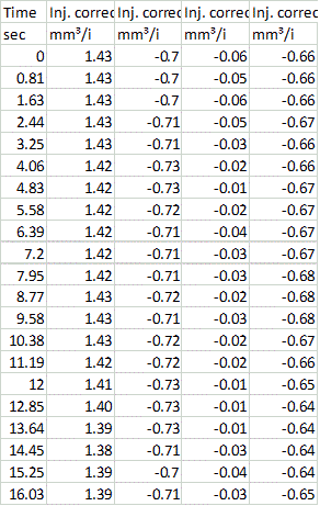

    Korekty przed
Nazwa:	korektyprzed.gif
Rozmiar:	14.9 KB

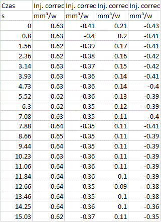

    Korekty po zastosowaniu dolewki do paliwa w postaci Orlen Platinum 2T, 250ml / około 70L ON, w Alfie 159 z 1.9JTDm 16V, korekty bo przejechaniu 2 baków zatankowanych w ten sposob, w momencie pomiaru samochod byl ponownie zatankowany w ten sposob.
Nazwa:	korektypo.gif
Rozmiar:	13.8 KB

    Chyba coś nie tak wkleiłeś, bo oba wykresy są identyczne Chyba, że Orlen Platinum 2T to placebo
    EDIT:
    Ok. Kolega już chyba poprawił. Post do skasowania.

    Chyba już poprawione ;p
