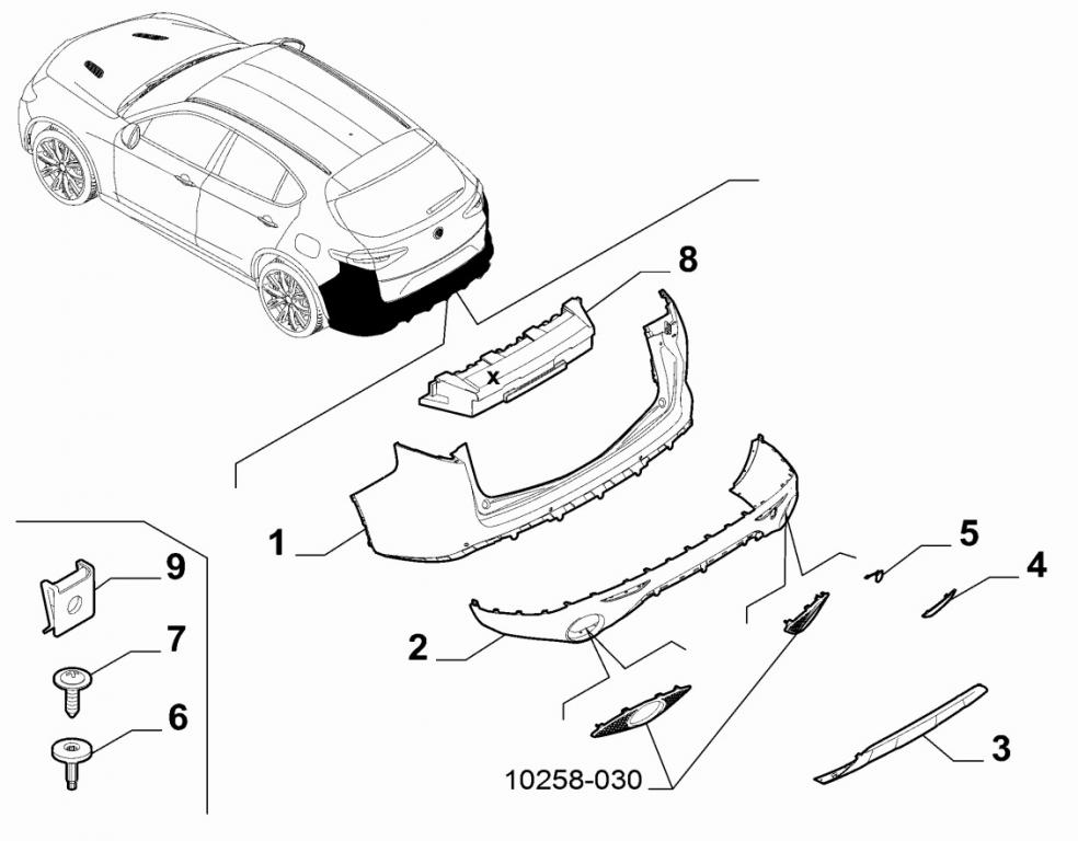

    Użytkownik Świeżak Avatar Prosper
    03 2019
    Stelvio B-TECH 2.0 TB 200KM
    188
    napiszcie jesli macie jalies pomysly, ja zajme sie znalezieniem wtyczek i produkcja
    Epsonix zawsze zwietrzy okazję na poszerzenie asortymentu : )
    Przeszukałem KEYePER i nie widzę w oryginalnych akcesoriach żadnego czujnika pod zderzakiem
Nazwa:	emaps.jpg
Rozmiar:	64.8 KB

    Cytat Napisał Prosper Zobacz post
Nazwa:	emaps.jpg
Rozmiar:	64.8 KB
    Nie ma, ani giulia ani stelvio.
    Update dla zainteresowanych BSMem - sporo kolegów było ciekawych więc postanowiłem na sztukę podpiąć ten zderzak i w drodze do pracy przetestować. Jednak tak słodko nie będzie. Owszem są tam dwie wiązki, ale druga jest albo od czegoś (nic mi nie przychodzi do głowy?) innego albo pomiędzy modelami rocznikowymi (auto 2017, zderzak/moduły 2018) coś namieszali w złączach - mam po obu stronach żeńską. Zgłębie jeszcze temat i dam znać.
