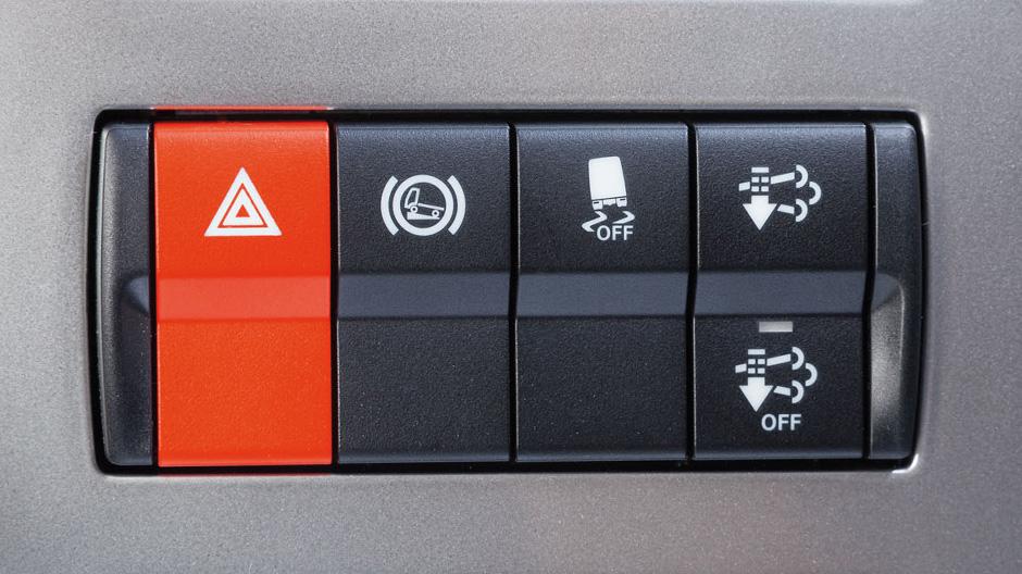

a wystarczyło aby wzorem ciężarówek podczas redżenerejszyn zapalała sie kontrolka na liczniku , tak jak mam w mercedesie Actros mp4 , ba nawet moge przerwać
to wypalanie , po wciśnięciu guzika OFF , trzeba chwilę odczekac aż silnik wróci do normalnej pracy , czyli przerwie lanie paliwem
co to szkodziło producentom osobówek
