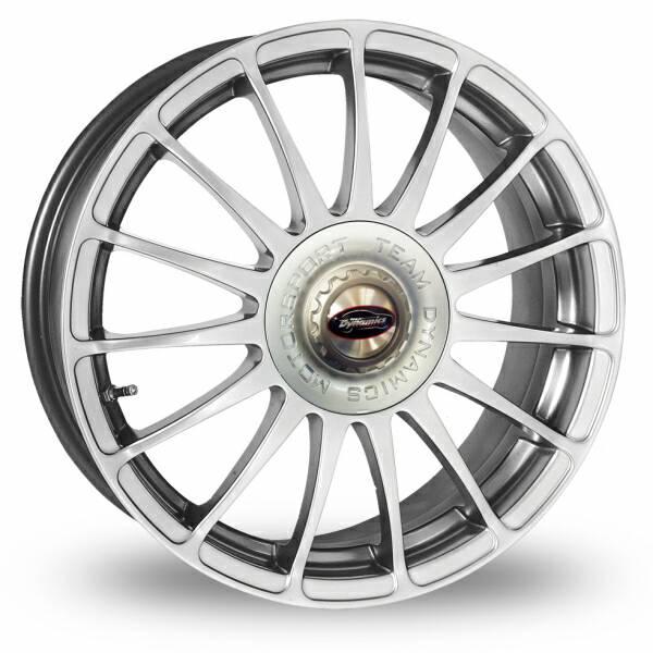

    Czy mega? Jak jeszcze miałem poprzednie auto to felga mi się podobała mianowicie model Team Dynamics Monza R

    Dystans zmieniający rozstaw zaczyna się najczęściej od 20 mm, chociaż bywają i 18 mm. Przy założeniu 20mm z ET 49 robi się 29. Przy 7" szerokości jakby wrzucić oponę 205 lub 215 to da radę.

    215/45 takie posiadam,no to spoko dzięki za rozwianie wątpliwości

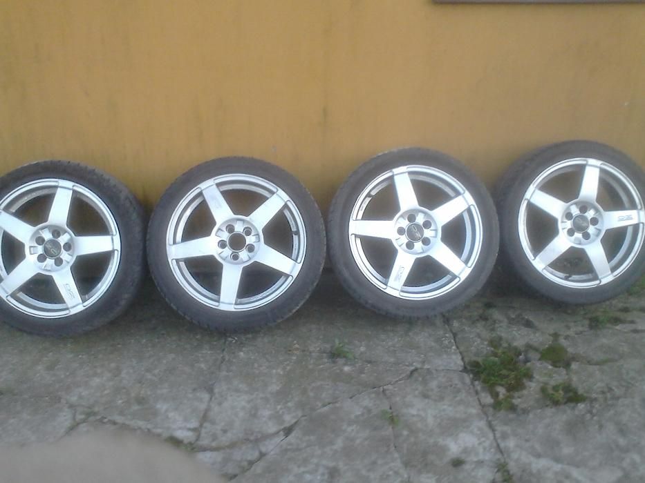

Nazwa:	423266179_3_1000x700_felgi-17-alfa-5-98-kola.jpg
Rozmiar:	70.0 KB
ID:	211787 Co sądzicie o takim prostym modelu OZ do 156 FL SW? Praktycznie w 90% Alf widuje felgi o fabrycznym wzorze, szukam czegoś innego ale nie jestem pewien czy taki wzór podejdzie, docelowo kolor czarny będzie na nich.
