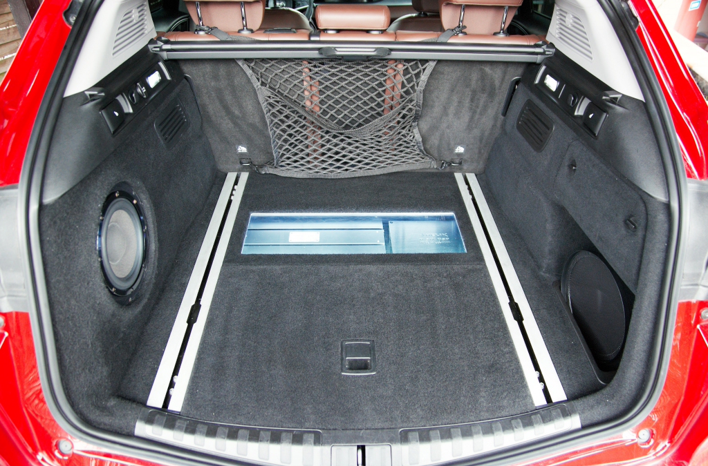

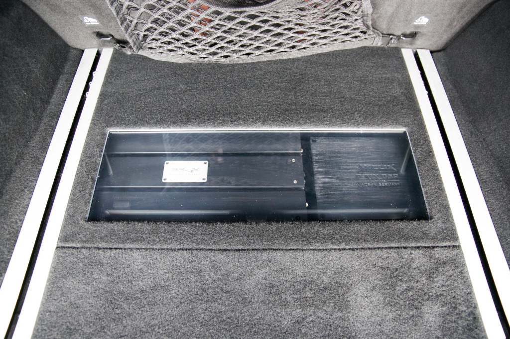

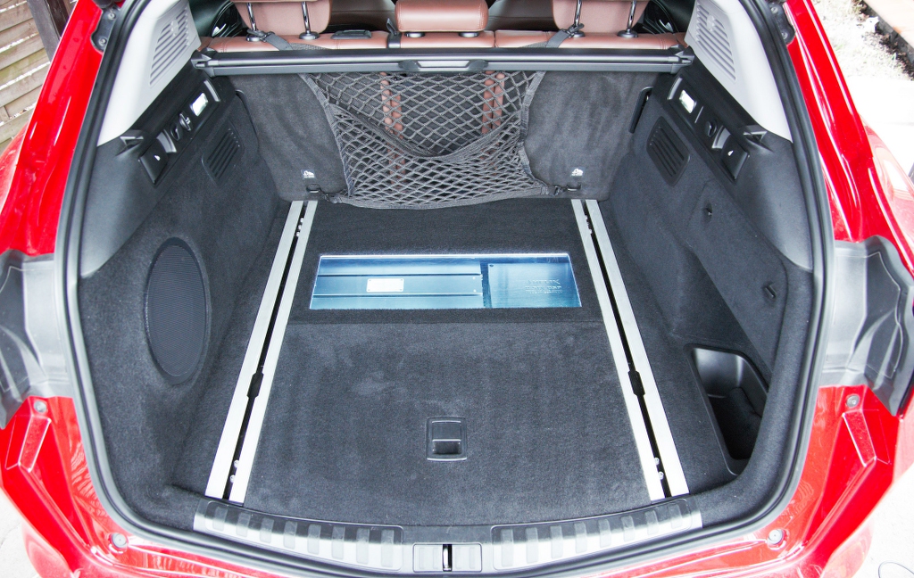

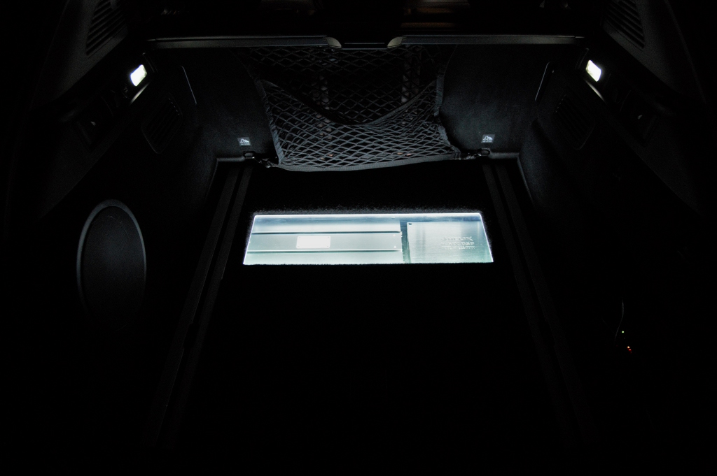

    Tył zakończony, miało być jak najbardziej stock'owo, poliwęglan 10mm obniżony 3mm tak żeby przykryć materiałem i na to wykładzina gumowa - żeby tymi swoimi kolcami nie rysowała.
    Teraz jeszcze front dokończyć, zrobić słupki i jak się uda to zmodyfikować radio.
