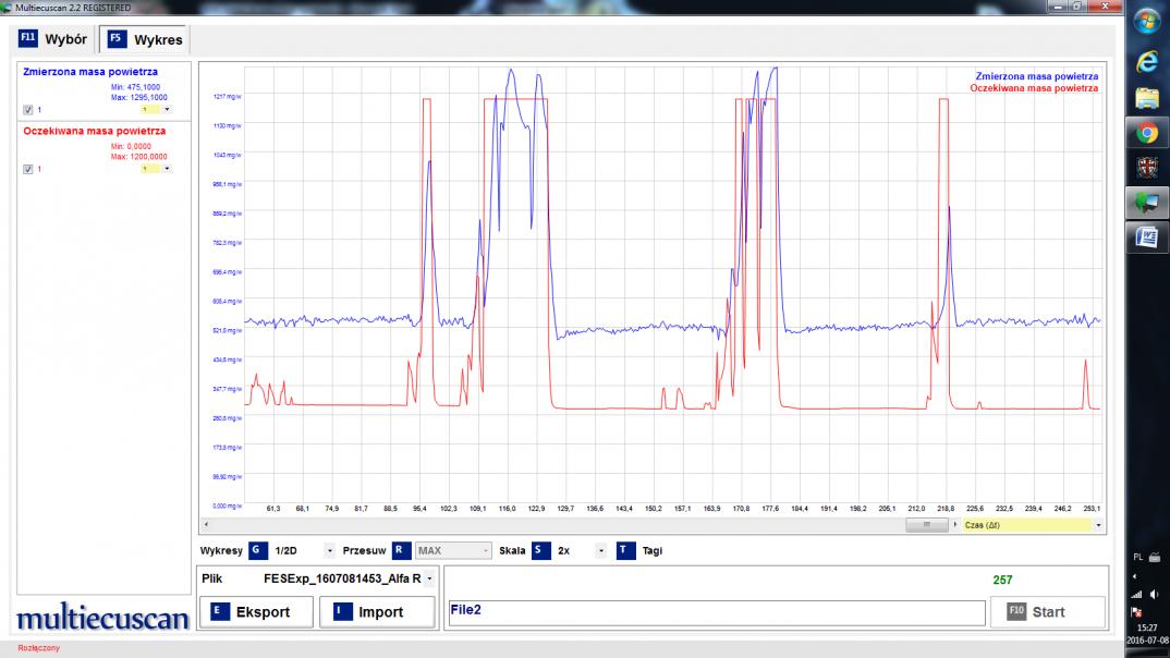

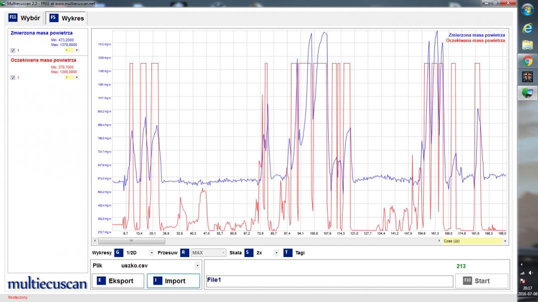

    03 2016
    156 1.9JTDm 140km 2003
    4
    zadymia (ładuje na czarno ropą do tego stopnia, że zderzak po 50 km jest cały tłusty), od paru meichów szukałem przyczyny ostatecznie padło na przepływkę diagnoza pewna bo pożyczałem sprawną i na niej wszystko OK. Na chinolach wykres bardziej niestabilny na wolnych obrotach a po dociśnięciu zmierzona wyskakuje w kosmos. Obydwie przepływy odesłane czekam na opinie oczekuje zwrotu pieniędzy i mam nadzieje, że nie będą czegoś kombinować.
