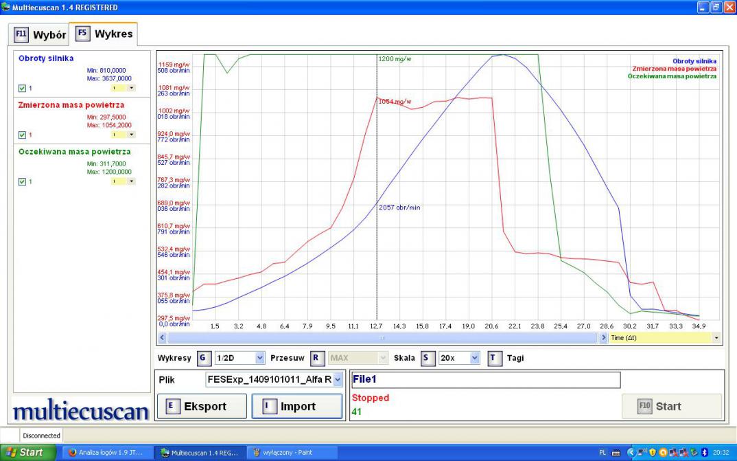

    witam, proszę o analizę logów AR GT 1.9jtd 16v 150kM rocznik 2004. Jeszcze nie mam logu z wszystkimi parametrami ale może już na tej podstawie coś mi podpowiecie. Wydaje mi sie ze auto na 2 i 3 biegu nie ciągnie tak jak powinno. zastanawia mnie masa powietrza żądana od razy na poziomie 1200, no i dlaczego zmierzona masa powietrza zatrzymuje się na poziomie 1060. przepływomierz bosch 0280 218 120

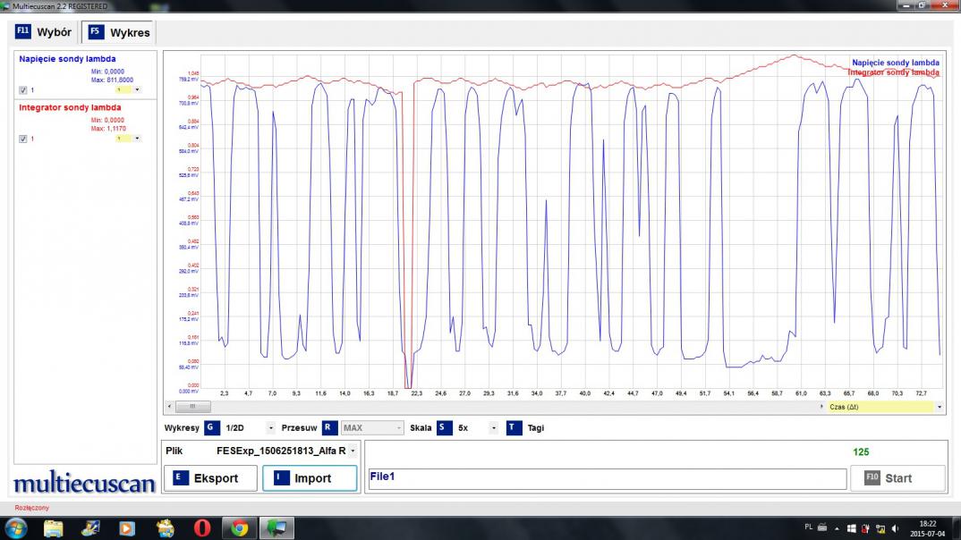

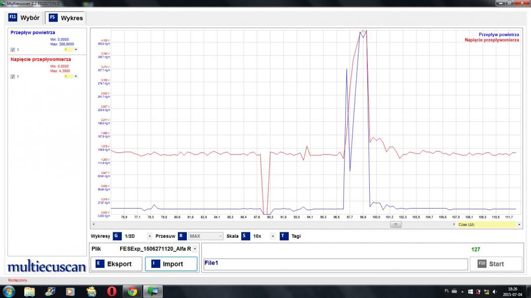

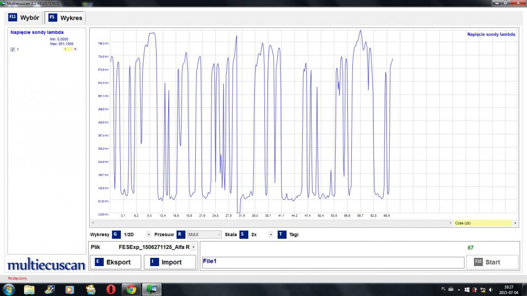

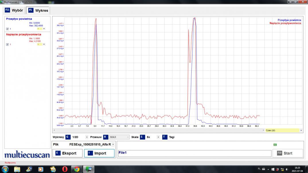

    06 2015
    Alfa Romeo 156 2.0 TS
    42
    Panowie co myslicie o tym przeplywomierzu? niby napiecie w miare ale ten przepływ jakos nieproporcjonalny do napiecia

    Wg mnie wykres ok. przepływ skacze i napięcie też się rusza.
