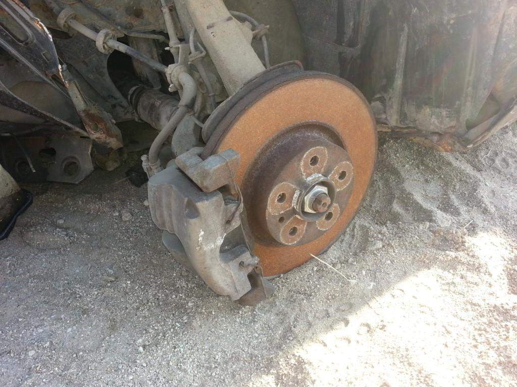

    Cytat Napisał przemo832 Zobacz post
    Felga trze o kolumne (zwrotnice) i tam nie ma w ogole miejsca miedzy felga a kolumna - owe 3mm, odwaznik felgi przy zewnetrznej stronie przetarl przewod hamulcowy gumowy - przewod byl prawidlowo zamontowany
    Felgi wiem ze mam na 100% oryginalna 6.5Jx15 ET41.5 opony 195/65/15 (mechanik twierdzil ze sa niby od 147-ki) - wiec dla czego trze? problem wystepuje na tylko na przodzie
    W którym miejscu ten przewód przetarł?
    Patrzę na zdjęcia i przy prawidłowo zamocowanym przewodzie hamulcowym tam na prawdę nie widzę możliwości by mógł dotykać felgi.
    A mechanik wie, że 147-ka ma dokładnie to samo zawieszenie i dokładnie te same hamulce z przodu?
Nazwa:	alfa-romeo-156-zacisk-hamulcowy-wszystkie-czesci-4170386586.jpg
Rozmiar:	123.9 KB
    Powyżej jest zdjęcie z prawidłowo zamontowanym przewodem hamulcowym. Jak widzisz tam nie ma możliwości by felga tarła o przewód - jest umieszczony praktycznie równo z krawędzią tarczy hamulcowej.
    Zaznacz na foto w którym miejscu u Ciebie przetarło.

    http://www.forum.alfaholicy.org/156/...ace_felgi.html - przejdz do tego tematu, tam zamiescilem zdjecia jak to u mnie wyglada
    //Edit:
    u mnie wyglada to z deczka inaczej niz na Twoim zdjeciu, nawet zacisk mam inny (patrz odpowietrznik)...
    Ostatnio edytowane przez przemo832 ; 16-02-2017 o 21:31

    Zacisk jest inny, bo tu akurat wersja z litą tarczą, ale ułożenie przewodu hamulcowego jest takie samo.
    Ok. Looknę te zdjęcia w innym temacie.

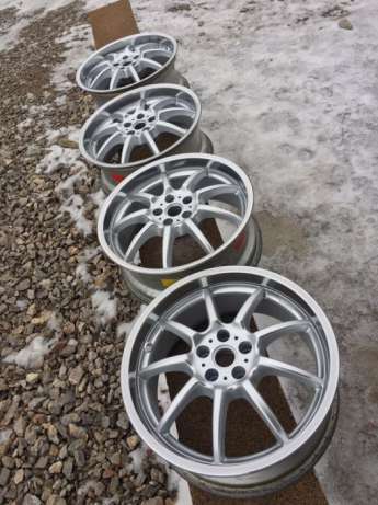

    Cze te felgi podejdą do Alfy Romeo 156? 6J15H2/30 A Benzoni & C. BWA ?

    Rustupl wszystko zależy od tego czy Ci się one podobają. Druga sprawa co sprzedający ma na myśli pisząc "Chrome szadoł" Jeżeli felga jest tylko spolerowana to by utrzymać ten efekt na dłużej nieźle się napocisz. Jeżeli były malowane to czy zrobiono to fachowo czy pod sprzedaż. Ja osobiście nie dał bym za nie tyle kasy raz, że średnio mi się widzą a co dopiero w chromie, dwa były robione i trzy są ciężkie jak na 17"
