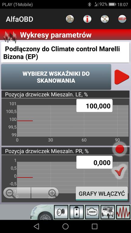

Dzisiaj dokładnie sprawdziłem parametry silnika mieszalnika po lewej i po prawej stronie w aplikacji AlfaOBD. Przypominam, że tą aplikacją wykryłem błąd: B1906 - Silniczek mieszalnika LE, Pozycja nie osiągalna, Ostatni test skończony pozytywnie, Usterka Przerywany. Przed włączeniem klimatyzacji pozycja klapki mieszalnika lewego wskazywała 100%, natomiast pozycja prawego wskazywała 0%. Po uruchomieniu klimatyzacji pozycja lewego zmieniła się na 79,5%, a prawego na 21,6% (screenshoty w załączeniu). Zadana temperatura po lewej jak i po prawej stronie była taka sama czyli 22 stopnie. Czy to oznacza, że klapka po lewej nie zamyka się do końca? Czy może to w takim razie powodować, że po postoju auta na słońcu wpuszcza więcej ciepłego powietrza do kabiny? Czekam na Waszą opinie.![]()
