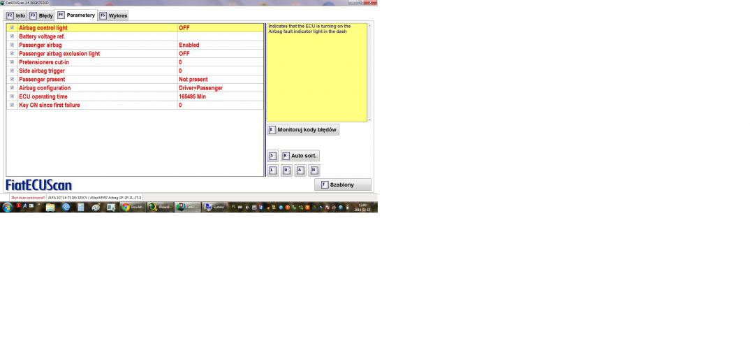

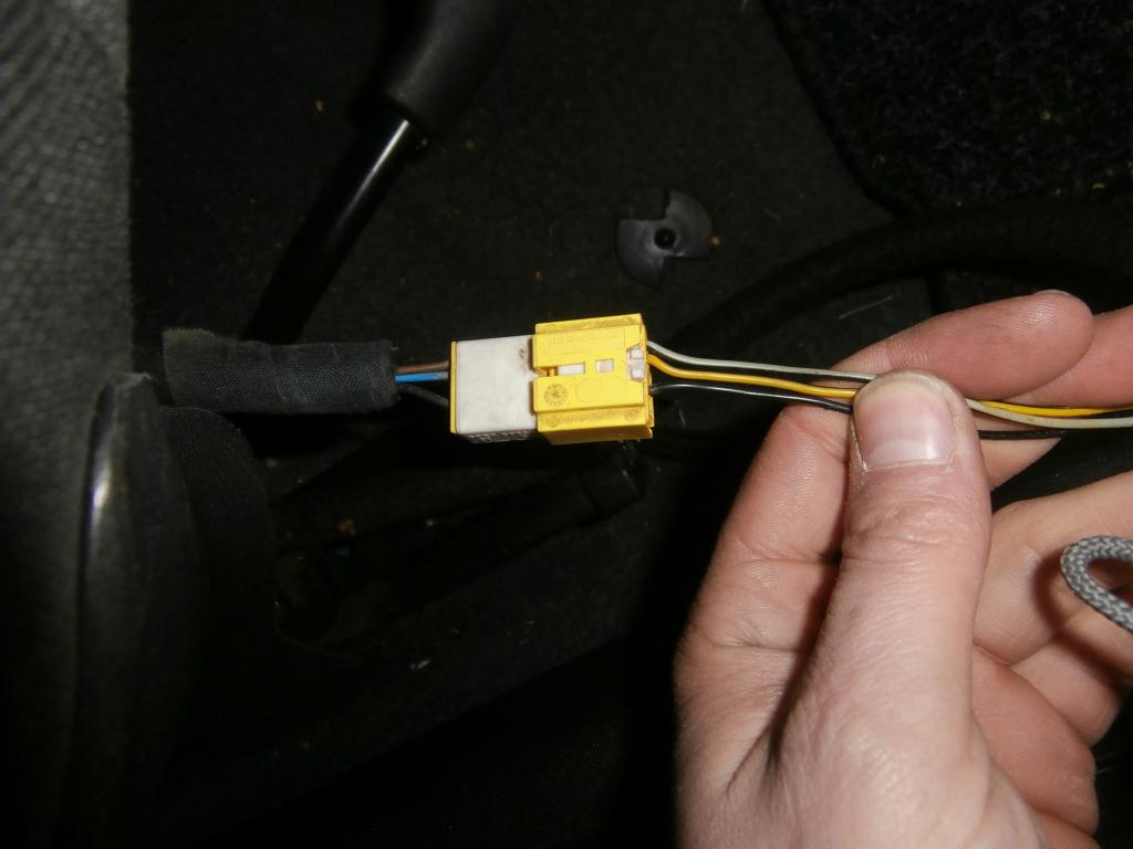

    Koledzy podłączając sie pod temat zapytam. Gdzie mam wpiąć ten opornik w alfie 147? Nie mam w wiązce kolorów jakie podajecie w postach do swoich alf. Załączam fotke tej kostki jaką znalazłem pod fotelem. Dodam ze to jedyna wiązka kabli jakie wchodza do fotela.

ID:	121600Kliknij obrazek, aby uzyskać większą wersję

    dodałem tez info z fesa.
