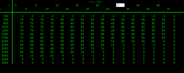

    Klapy owszem "zarosną" nagarem ale tego nagaru będzie przybywało i jak pisze pampik za jakiś czas staną się przeszkodą, zakłóceniem na drodze strug powietrza. A to prowadzi do złego napełniania cylindra. Że to oddziałuje na silnik widać po korektach.
    A co do pozycji klap, to poniżej wyraźnie widać, że klapy są otwarte dopiero dla dużych obciążeń. Działają w zakresie mniej więcej działania EGR-u. Początkowo klapy są przymknięte. Chyba, że ktoś myśli o stanie "spoczynkowym" jako o niedziałającym silniku. Ale wtedy to chyba rozważanie w jakiej są pozycji zdaje się zbędne Pozycja spoczynkową należy rozumieć jako pozycja po odpaleniu silnika przy wolnych obrotach.
