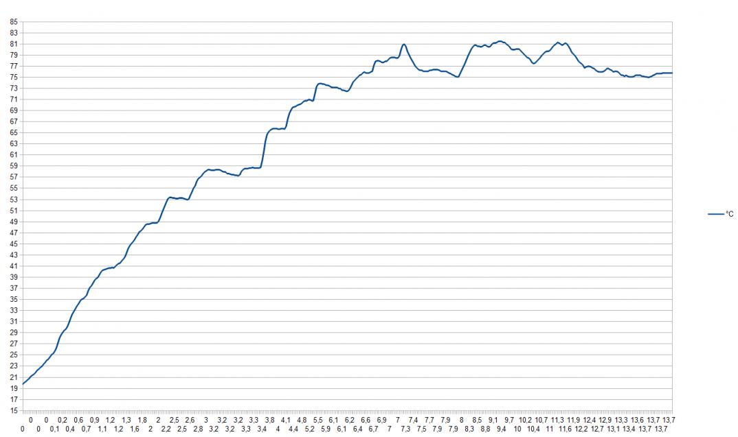

    Zalogowałem dzisiaj dane z FESa. Wykres 20 minutowej jazdy poniżej. Temperatura otoczenia ok 12 stopni. Jazda na początku po mieście a pod koniec poza miastem. Czeka mnie wymiana termostatu bo auto przestaje się nagrzewać przy ok 75 stopni. Przy jeździe pod górkę dochodzi maks do 80. Przy hamowaniu silnikiem temperatura znacznie spada. Orientowałem się w cenach: ASO 341zł, u litwinów ok. 180 + przesyłka, Vernet z Niepołomic 220zł.
Nazwa:	temp.jpg
Rozmiar:	77.5 KB
    Ostatnio edytowane przez mroku ; 09-11-2014 o 21:41

    Jako, że ostatnio zrobiło się chłodno, zauważyłem, że temp. na wskaźniku przy spokojnej jeździe pozamiejskiej -12C/śnieg/ oscyluje w okolicach 60-70 stopni, dzisiaj zrobiłem test przy ok 0 stopni i temperatura wg FES wynosiła na przejażdżce 70-76 stopni, nie rosła, moim zdaniem trochę mało, na wskaźniku było poniżej 90, czyli przekłamuje ponad 10 stopni w górę!, chyba pora na kolejną naprawę w mojej Brerze, kupić Behr-a, który po 8 latach się spier..., czy może Verneta, który mam też w mojej Barchettcie i 4 lata działa bez zarzutu, może unikać wyrobów firmy, która wypuszcza wybraki?!

    kupuj Behra, różnica w cenie nie jest jakaś duża a Behr jest raczej pewniejszy
