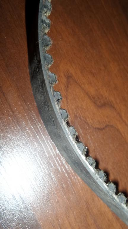

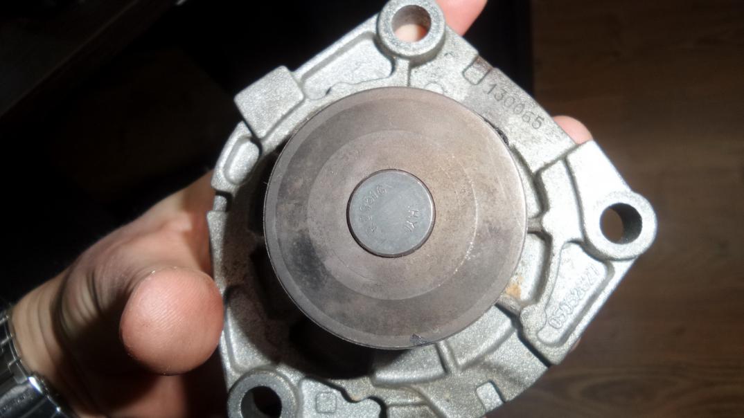

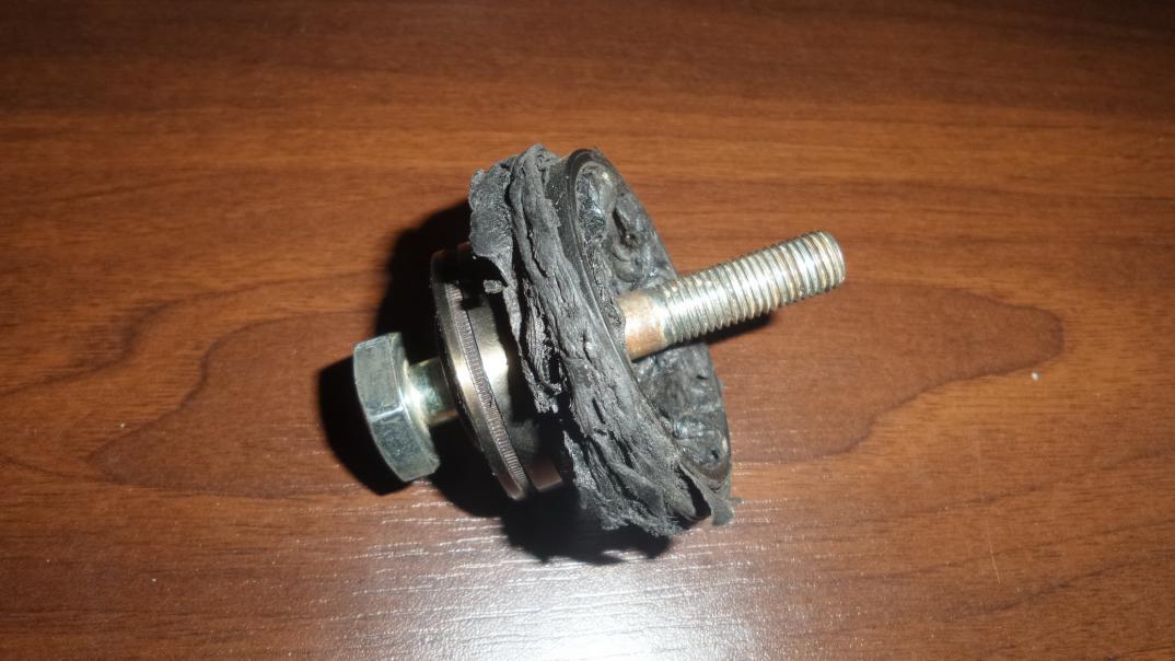

    Panowie, dzis odebralem auto z naprawy, zobaczcie jak wygladała pompa wody i rolka, cud ze to wszystko sie trzymało
    Udało mi sie jedynie odczytac marke rolki napinajacej było to dayco niestety na pompie wody, jak i na rolce i pasku nie ma nic z oznaczen producenta, jedynie cyferki,
    Teraz mam zamontowane zestwa Firmy INA a pompe wody SKF, Podobno to produkty na pierwszy montaz, ale teraz sie dowiedzialem ze jedyny ryginal to firmy PFTechnology, dostepny jedynie w ASO lub innych trudno dostepnych miejscach. szkoda ze wczesniej nie wiedzialem to bym zamowil takowy. Oby tylko wytrzymal 60tys to zmieniam na inny
    Masakra !
    A teraz powiedź gdzie kupiłeś ten makabryczny zestaw i w jakiej konfiguracji ( z pompą czy bez). Allegro ?
    Podaj te numerki z pompy może coś się znajdzie na temat producenta.
    Dla zobrazowania sytuacji powiem, że zestawy nawet podpisane przez jedną firmę składają się często z wielu elelmentów różnych firm. Jeśli macie mozliwość przy zakupie unikać wszystkiego co na sobie ma napis made in china. Najlepiej udac się do hurtowni i na miejscu sprawdzać co jest w danym zestawie. No i ... cena co tanie to drogie. W tym wypadku lepiej przepłacić i mieć święty spokój.

    Tak jak pisalem wczesniej auto mam dopiero 2 miesiac i jeszcze nie zdazylem zmienic rozrzadu planowalem to na weekend majowy. No ale niestety rozrzad upomnial sie o siebie numery ompy masz na zdjeciu wiecej inf na niej nie było, rolka napinajaca bylo dayco na reszczie nie bylo zadnych napisów, takze chu... wie co tam było rozrzad według ksiazki i etykiety przy silniku był robiony przy 146tys a teraz mam 170tys. prawdopodobnie był wymieniany jedynie pasek a reszta zostala stara. ciezko stwierdzic.
    Tak tez może być ktoś poszedł na taniość
