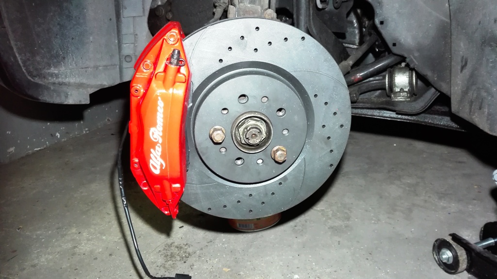

    Muszę tutaj zamieścić sprostowanie.
    Otóż po kolejnych przymiarkach okazało się, że wszystko pasuje. Adaptery leżą idealnie.
    Nie wiem gdzie popełniłem błąd kilka dni wcześniej kiedy podczas przymiarek okazało się, że nie da się zamontować odpowiednio zacisków.
    Przepraszam jeśli kogoś wprowadziłem w błąd.
    Tak to wygląda.
Nazwa:	IMG_20181102_200125.jpg
Rozmiar:	200.5 KB
    Muszę jeszcze tylko dotoczyć tulejki by odpowiednio ustawić zacisk względem tarczy, wg moich pomiarów wysokość tulejki powinna mieć 8,5mm
    Pozdrawiam.
    - Rafał
