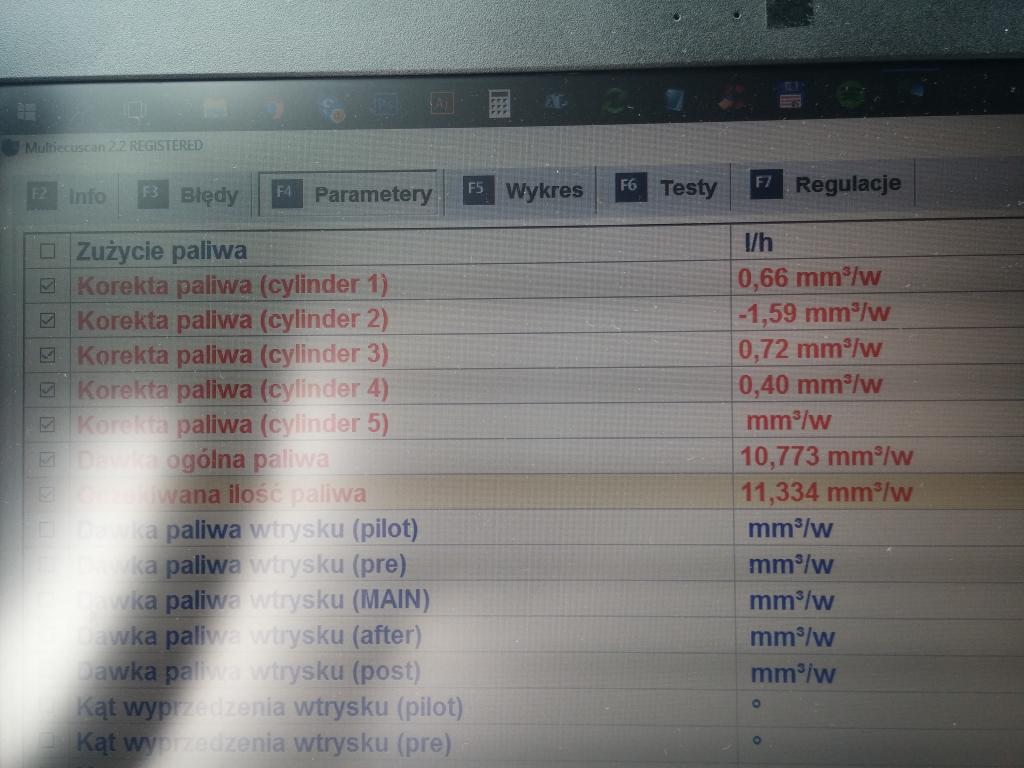

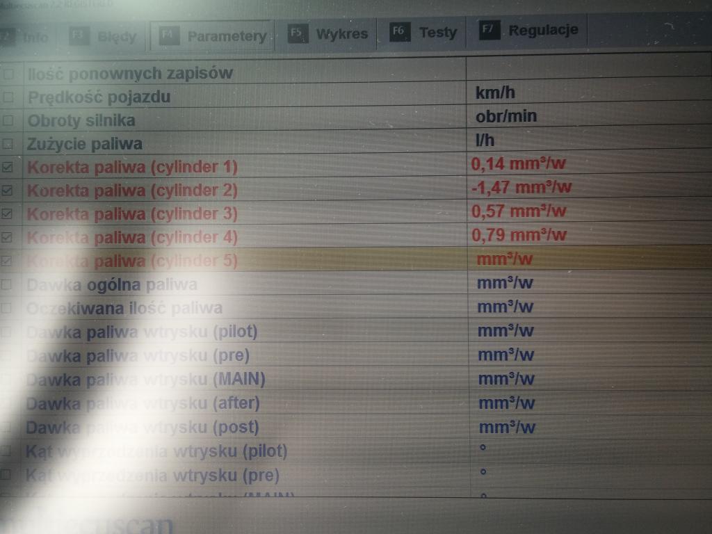

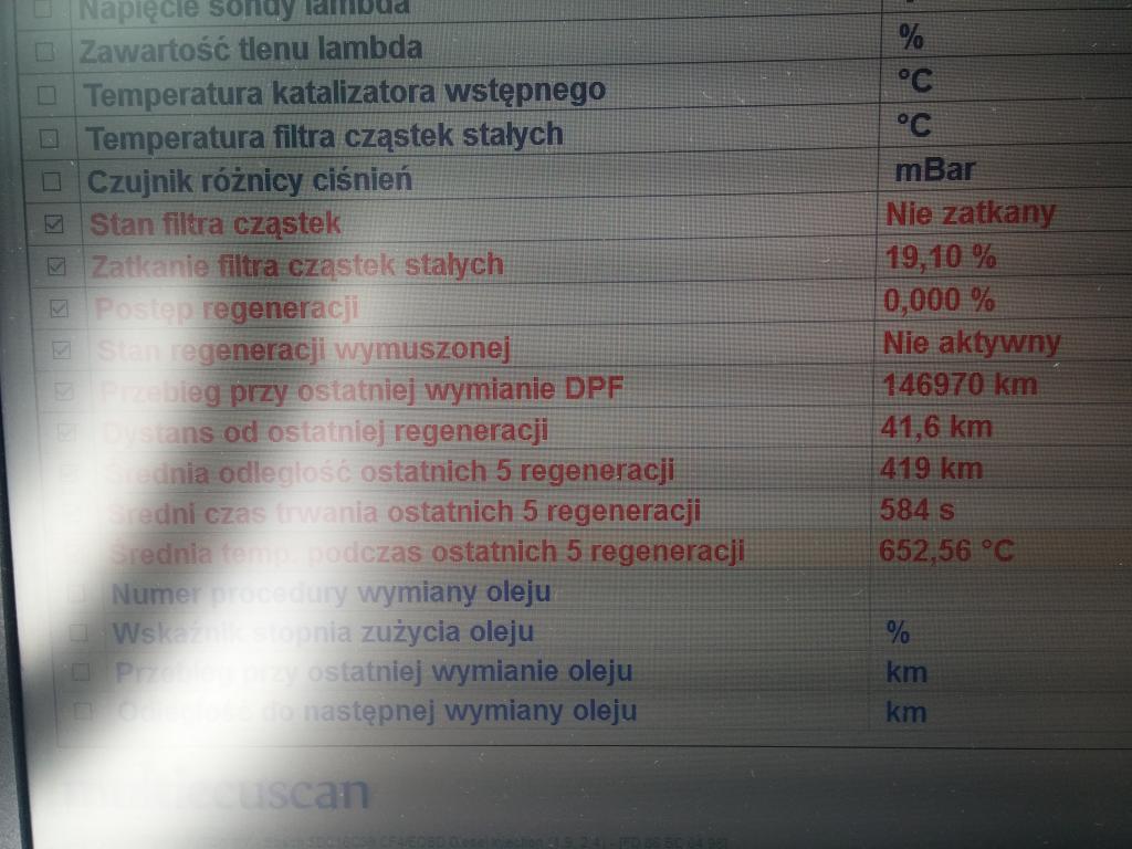

    Dziś wyjechałem z miasta w trasę 80km , gdzieś na 15 kilometrze zaczął wypalać DPF, dlatego też pozwoliłem sobie trochę przegonić Alfę.
    Tuż pod koniec wypalania lub zaraz po wypaleniu auto zgasło samoczynnie. Wszystko w aucie działało, dopiero po chwili połapałem się, że obrotomierz pokazuje 0 Odrazu odpaliłem samochód, później problemów brak.
    Po podpięciu się do ECU - błędów brak..
    Tutaj jeszcze najważniejsze wartości po tym incydencie.Kliknij obrazek, aby uzyskać większą wersję

    Nigdy wcześniej nie miałem takiej sytuacji, zeby auto mi zgasło podczas jazdy. W 147 miałem uszkodzony czujnik położenia wałka rozrządu i tam odcinało wszystko podczas jazdy aż temperatura nie spadła bo przez 20 min nie chciała palić, tutaj stało się to na dawno rozgrzanym silniku, nie potwórzyło się ponownie i auto zapaliło odrazu.
    Widzę że wzrosły też srednie dystanse wypalania, podejrzewam, ze gdyby nie miejski tryb jazdy to długosci odcinka wrócilyby na poprawne wartosci.
    Mimo, że wg. ECU DPF jest ok - czy ta sytuacja to jednak znak, że moje problemy z całego wątka to problem z DPF i pora go usunąć?

    Cytat Napisał JAC0 Zobacz post
Nazwa:	20160630_150241.jpg
Rozmiar:	98.8 KB
ID:	204624Kliknij obrazek, aby uzyskać większą wersję
Nazwa:	20160630_150454.jpg
Rozmiar:	82.1 KB
ID:	204625Kliknij obrazek, aby uzyskać większą wersję
Nazwa:	20160630_150515.jpg
Rozmiar:	91.2 KB
    Mam swój typ jeśli chodzi o przyczynę Twoich problemów.
    Sprawdź czy komputer nie zapisał błędu związanego z przepustnicą / klapą gaszącą.
    Jest zrobiona w ten sposób, że elektronika sterująca znajduje się bezpośrednio pod nią i często brudzi się, jest zaolejona, robią się zimne luty...
    W necie znajdziesz instrukcję demontażu i naprawy - na przykładzie Alfy 159 albo Opla Vectry (ten sam silnik, ten sam problem)
    Spróbuj. Lepiej poświęcić godzinę na czyszczenie i ewentualne poprawianie lutów niż wydawać grube tys. PLN na wymiany różnych części...

    Jak to jest możliwe że po ujechaniu 150 km, średnia ostatnich 5 regeneracji wzrosła o do ponad 400 km???
    Poprawcie mnie ale to chyba matematycznie niemożliwe...
    Chyba że ten parametr "średnia z ostatnich 5 regeneracji) jest jakoś źle opisany?
    Chyba że na 5 regeneracji składa się jedno wypalanie DPF ?

    bobby,
    nie ma w ECU nic - 0 błedów. Skoro nie ma błędu o którym mowa w filmie, jest sens to rozbierać? Dodam, że kolektor + przepustnica była czyszczona kompleksowo w czerwcu , elektronika nie.
