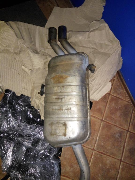

    U mnie można powiedzieć temat jutro zostanie zamknięty. Kupiłem na allegro używkę w dobrym stanie za 200zł z przesyłką. Jutro jadę zamontować i wreszcie mam nadzieję będę cieszył się ciszą. Jest to MTS tylko dziwne bo spod tabliczki znamionowej wychodzi częściowo logo IMASAF więc sam nie wiem.

    Dziś zamontowałem i ciszaaaa. Najlepsze jak to druga połowa powiedziała mniej agresywnie jeżdżę jak jest ciszej. Stary totalnie rozpruty od góry, idealnie przeżarty na lewej górnej krawędzi.
    Ten z założeniem, nowymi gumkami wyniósł mnie 260zł więc bardzo się cieszę. Pytałem o jakość tych z allegro to stwierdzili że wizualnie wyglądają ok ale wagowo mniej niż np ten MTS więc pewnie albo bebechy inne lub blacha cieńsza.

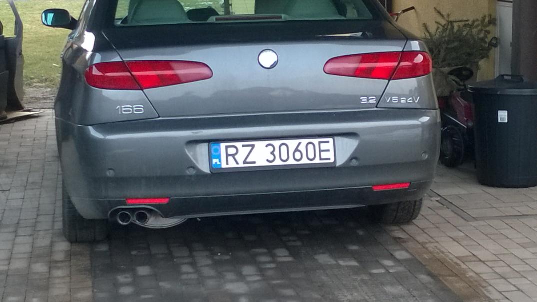

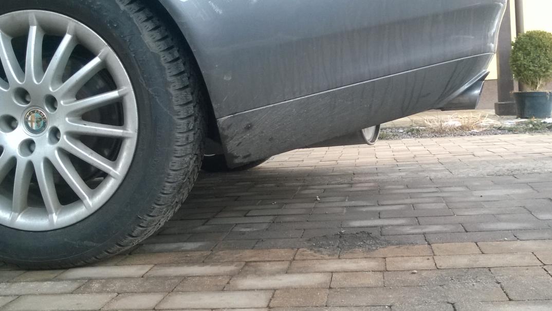

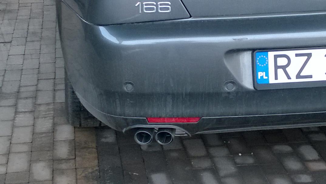

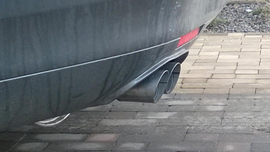

    To ja zdam raporcik z podjętego tematu - zamontowali dziś mi w 166tce tłumik ASSO , taki :
    http://gktrading.pl/oferta/tlumiki;a...6)-98-03-47440
    nie jest wyszczególnione 3.2 , ale pasuje i odpowiada wg numerów.
    Cena 380zł + przesyłka, zwrot możliwy gdyby nie pasował.
    Jak widać na zdj różnice w stos. do Imasafa to :
    - końcówki nie są chromowane , tylko to po prostu większej średnicy i ścięte na skos rury stalowe
    - puszka : kształ w przekroju "jajowaty" i znacznie niższa niż Imasafa
    Dźwięk ? - normalny po prostu, dominuje charakter Vki i co by nie było , będzie dobrze
    Z tyłu patrząc mniej go widać niż Imasafa - tamten był wyższy i sterczał w dół, tm bardziej że osiadły mi sprężyny tylne najwyraźniej. Ten ma dolną krawędź wyżej.
    Do wycięcia w zderzaku pasuje, nie obija się.
    Te końcówki ... no cóż, 5 stówek taniej niż Imasaf, może ze starego odetnę i jak te będą rdzewieć dam do przespawania, albo zostaną, zobaczymy. Najważniejsze ile wytrzyma.
    Aha , w Imasafie zaczęła odłazić warstwa - i faktycznie, pod nią następna więc to można przeczekać, ale wypaliło blachę na wejściu rury do niego (od strony silnika) i tam były przedmuchy. Już trochę zbyt "tuningowo" brzmiała , trzeba było zmienić.
