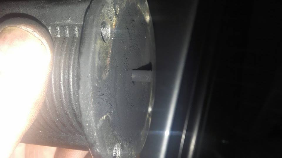

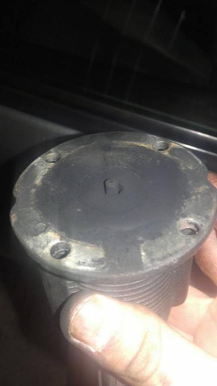

  3. #43
    01 2017
    Alfa Romeo 156 fl 2.4jtd
    159
Nazwa:	20707880_873322539486868_286587450_n.jpg
Rozmiar:	35.0 KB
ID:	232877Kliknij obrazek, aby uzyskać większą wersję
Nazwa:	20707836_873322536153535_2061856736_n.jpg
Rozmiar:	24.6 KB
    tak to wygląda,jesli chodzi o tego cycka,to gdy go wciskam czuć jakis opór ale normalny tak jakby sprężynuje,ale gdy go wyciągam(pokazane na zdj) jest taki bezwładny ,żadnego oporu nic go nie trzyma, reszta tam w środku działa poprawnie był tylko lekki osad,ruszałem palcem wszystko oki
    Co do otwarcia egr, odpalilem samochód rano zimny i zaraz po odpaleniu egr był 100%otwarty potem bardzo długo był 1%otwarty, na wolnych obrotach cały czas, potem znowu bylo 100%otwarcia na wolnych i przy dodawaniu gazu spadał procent otwarcia, auto sie zagrzalo do 50 stopni i przy dodawaniu gazu tsk do 2tys obr juz nic sie nie dzieje cały czas 1%otwarcia, czyli tsk jakby sie wieszal cxy coś, egr jest cały czas zaslepiony 100% i czasem na wolnych obrotach ma takie coś ze delikatnie przez kilka sekund obroty minimalnie faluja, teraz gdy auto sie juz zagrzalo, egr cały czas 1%otwarcia
    Ostatnio edytowane przez Alfa Romeo 156 ; 08-08-2017 o 11:01
  4. #44
    Użytkownik Świeżak Avatar tymon72
    04 2015
    EBE
    Alfa Romeo Mito 1,6
    68
    Więc nic nie jest wyprogramowane, tak jak piszesz wiesza się. Powinien działać proporcjonalnie do obrotów , spróbuj go przywrócić do życia bądź załatw coś na podmianę. Po uruchomieniu do celów testowych wróć do zaślepki z otworami.
