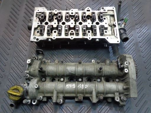

    Wygooglowałem specjalnie dla Ciebie fajne zdjęcie.
Nazwa:	Przechwytywanie.JPG
Rozmiar:	52.0 KB
    Już tłumaczę i objaśniam... Głowica - taki kawał metalu, w którym są zawory zarówno ssące, jak i wydechowe - po 8 szt, łącznie 16. Na każdy cylinder po 4, czyli dwa takie, przez które wpada powietrze do cylindra i dwa, którymi wylatują spaliny. Do głowicy przykręcony jest ten drugi element, czyli kolektor dolotowy, w którym są magiczne klapy wirowe. Kolektor występuje w dwóch wersjach - plastikowy i aluminiowy. Kolektor ma 8 kanałów, po dwa na cylinder, ale klapka jest tylko w jednym, czyli łącznie 4 klapki w kolektorze. Do 1500 obrotów klapka jest zamknięta i powietrze trafia do cylindra przez kanały otwarte. Dzięki temu powietrze wpadające do cylindra tworzy swego rodzaju wir. Po przekroczeniu 1500 obrotów, klapki się otwierają i wszystkimi kanałami powietrze trafia do cylindrów. U mnie jest problem z zaworem, który jest w kanale z klapką. Jeśli chcesz, to nawet mogę Ci zrobić gifa pokazującego pracę zaworów i klapek, ale powiem szczerze, nie chce mi się
