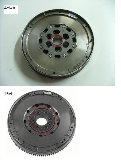

    nikogo nie bede przekonywal do swoich racji, jak ktos nie chce pomocy to nie musi z nij korzystać. Ale na chlopski rozum kolo dwumasowe sklada sie z dwoch elementów które poruszaja sie na elemencie zwanym potocznie łozyskiem to zobaczcie jakiej wielkosci sa łozyska w tych dwoch kołach
Nazwa:	sss.JPG
Rozmiar:	26.0 KB
    Dwumas to nie tylko łożysko.
