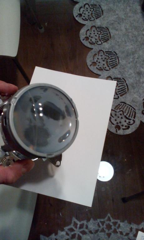

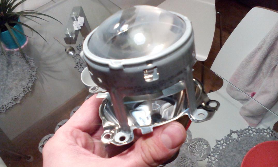

    lampy zmienione plug&play
    jest wyraźnie jasniej-biało, na starych lampach było żółto (nawet na nowych żarówkach)
    robiłem za dnia, więc nie mam zdjęć porównawczych.
    po demontażu starej soczewki widać lata zakurzenia (ślady od palców pokazują różnicę przezierności).
    odbłyśnik w dobrym stanie, tak samo zakurzony, zmatowiony delikatnie w jednym miejscu
Nazwa:	IMG_20190213_173821.jpg
Rozmiar:	37.7 KB
ID:	254869Kliknij obrazek, aby uzyskać większą wersję
Nazwa:	IMG_20190213_173855.jpg
Rozmiar:	75.2 KB
    Generalnie nie ma dramatu, polecam zdemontować z auta i na stole oczyścić.
    Odbłyśnik z soczewką na 3 śrubach przykręcane. jest łatwy dostęp, wszystko wychodzi bezpiecznie od tyłu.
    Żadnego rozklejania nie potrzeba jeśli chodzi o oczyszczenie lamp mijania, pozostałych nie sprawdzałem.
