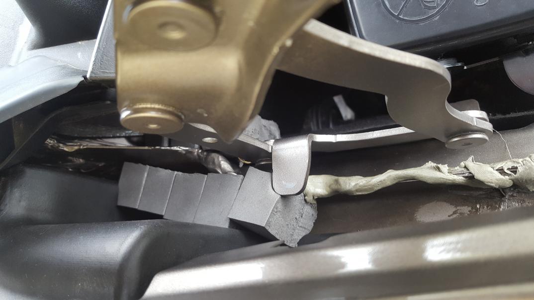

    [MENTION=29164]wit_maj[/MENTION], i z czymś takim pod maską wyjechałeś z ASO??? Na najbliższy piątek jestem umówiony na 8223, ale coś takiego im nie przejdzie...

    Ogólnie powiem tak...to jest żenująco brzydko zrobione
    Nie mniej jednak nie chce mi się jeździć 10x do ASO żeby mi to poprawiali - nie widać tego jakoś bardzo pod maska, przy okazji kolejnego przeglądu zgłoszę w ASO aby zrobili z tym porządek.
    Nie sprawdzałem jak to wykonali przy odbiorze (gratis zostawili grzechotkę ;P ), dopiero pod domem zerknąłem.
    Najważniejsze żeby to spełniało swoją funkcje - to jest w zasadzie w niewidocznym miejscu pod maska.
    Jakby coś się działo z komputerem po tym zabiegu to przecież mam potwierdzenie z ASO, ze ja zgłosiłem się na kampanie )

    Ja dzisiaj byłem na kampanii, odebrałem auto, specjalnie oglądałem to co zrobić mieli - ale powiem szczerze, że u mnie nic nie widać - jak była fabryka w tym miejscu, tak jest. Podobno nic silikonem nie było robione - przychodzi jakiś komplet uszczelek, montują to i tyle. Procedura wymaga od serwisu, że jak mechanik zobaczy wodę / wilgoć czy ślady wody w okolicy komputera (czy tam w tej skrzynce, gdzie jest komp) to auto zostaje u nich zablokowane i jest nowa procedura - już nie wiem jaka. Piszę, co słyszałem na serwisie przy odbiorze auta.

    [MENTION=29164]wit_maj[/MENTION] - nie zrozum mnie źle, jest jak piszesz - najważniejsze, że odhaczyłeś akcję. Ale jest i coś takiego jak ogólne zasady realizacji prac technicznych (formalne, i mniej sformalizowane)... A estetyka tego co u Ciebie zrobili w żaden sposób się tam nie łapie
    Naturalnie, jeżeli coś będzie widać u mnie - wrzucę zdjęcia jak magicy z Bydgoszczy sobie poradzili

    Wiem
    Dlatego tez przy najbliższym przeglądzie zgłoszę to.
    Jednakże byłbym wdzięczny jeśli ktoś jeszcze wrzuci zdjęcia po wykonaniu kampanii.

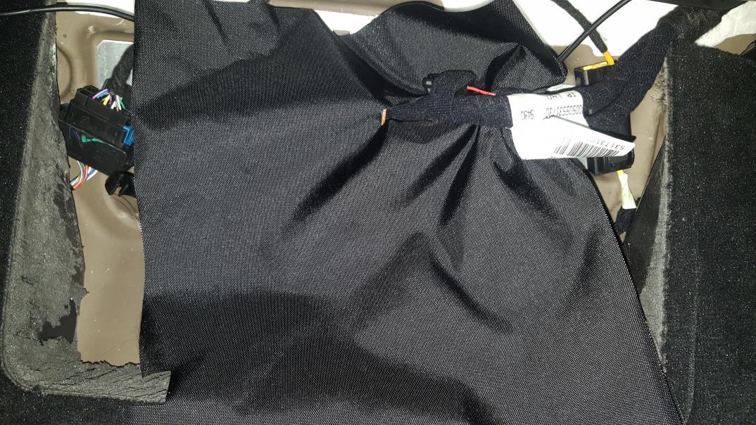

    To zrobili dzisiaj mojemu Stelwiuszowi Tzn. wyglądało lepiej, ale wsadziłem palec w ten kit żeby sprawdzić co to jest, i trochę się popsuło Na pewno nie jest to silikon sanitarny/budowlany, tylko coś dedykowanego. Nie powiem, żeby wyglądało pięknie - ale tragedii nie ma.
    No i teraz zagwozdka - sporo grzebali przy podłodze w kabinie od strony pasażera - tylko nie wiem, czy zakładali tę szmatkę z drugiego zdjęcia, czy coś innego robili przy skrzynce? Kierownik serwisu nie ma zielonego pojęcia co chłopcy robią, ale broni dostępu do nich jak lwica do małych - i nie mogłem się dowiedzieć szczegółów... Chciałoby się komuś sprawdzić, czy ta szmatka na komputer jest sprzed akcji 8223?
