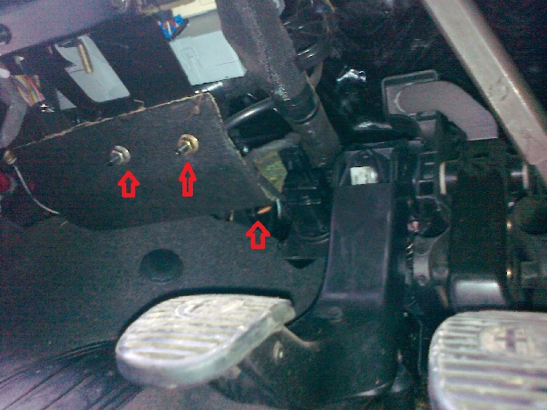

    Operacja czyszczenia styków dała efekt pozytywny- auto odpaliło ! Uśmiech na twarzy bezcenny Zrobiłem kilka fotek co i jak , chociaż samego gniazda anteny nie da rady dojrzeć , tylko wymacać

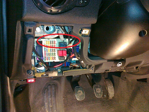

    zaczynamy od odkręcenia 2 śrubek (krzyżaczek) osłony przed kolanami. Jedna śrubka po lewej, 2ga po prawej od kierownicy. Osłona się otwiera- wyjmujemy bez kłopotów z zawiasów i widzimy już panel bezpieczników. Szukana przez nas kostka znajduję się na wysokości tej czerwonej elipsy, ale niestety od tyłu tego panelu.

    Odkręcamy jeszcze 2 nakrętki trzymające kawałek dywanika( klucz 10) i trzecią plastykową ( czerwone strzałki). Ułatwi to nam włożenie ręki do poszukiwanej kostki...

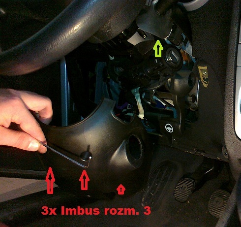

    Jak już rozbieramy to zdejmujemy dolną osłonę spod kierownicy( 3 śrubki zaznaczyłem na czerwono) . Troszeczkę trzymają zatrzaski ( zielone strzałki) pomiędzy osłoną dolną i górną, ale delikatnie pod wadzić i wyjdzie.

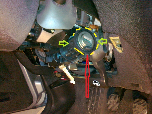

    Zdejmujemy pierścień naciskając/odginając 2 zapadki( zielone strzałki) . Nie udało mi się wyjąć tej kosteczki( czerwona strzała) , która 'zasila' ten pierścień więc delikatnie, dosłownie po 1mm wsuwałem i wysuwałem ten przewodzik żeby troszkę wytrzeć styki w środku. Czyścimy pierścień i ewentualnie psikamy kontaktem w stacyjkę i dmuchamy powietrzem (np.kompresor).

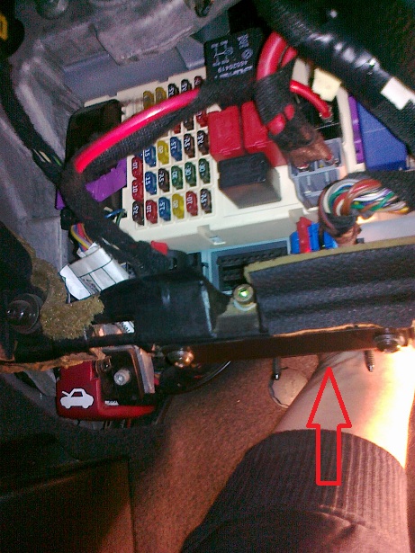

    Okolice stacyjki już mamy z głowy. Niestety czas zanurkować, tak żeby ręką można było wyczuć 2 kostki jakby na samej górze tyłu panelu bezpieczników.

    Ja odpiąłem najpierw tą większą kostkę od strony lewarka , a później tą mniejszą( IMMO) od strony drzwi. Psikamy, dmuchamy, zakładamy wszystko w odwrotnej kolejności, podpinamy aku i jazda !!! . Jeżeli nie macie kontakt spray'u to jakiś drucik, np spinacz i delikatnie rysujemy styki we wtyczce. Styki w gnieździe delikatnie papierkiem przetarłem ( da rade). Składamy osłony i po robocie. Co prawda poprawiłem również styki na kostkach przy pompie paliwowej , ale ogólnie problem z IMMO CODE mam na razie z głowy ! Tak na prawde wystarczy zdemontować tylko ten kawałek dywanika i rękę już można włożyć oraz dolną osłonę kierownicy żeby wyczyścić pierścień anteny. Ja demontowałem wszystko żeby dojść po kabelku od pierścienia anteny do kostki.

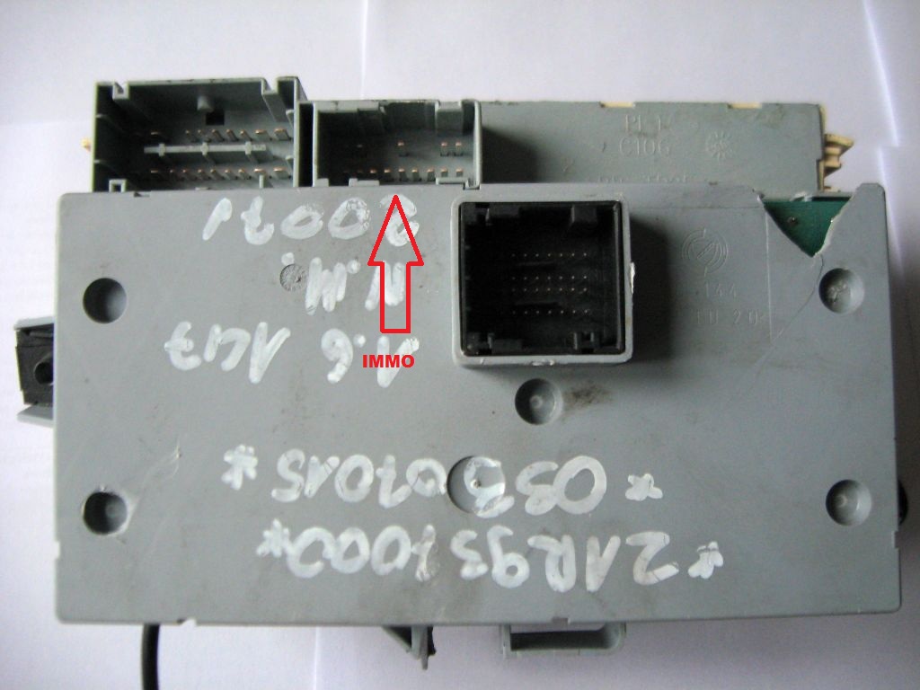

    tylko dlaczego w temacie 156 a widzę zdjęcia z 147 body komputera.... kilka uwag się zawsze znajdzie.... podrzucam zdjęcia z mego starego body komputera, ktore to są wtyki od immo ? chyba mamy inny body komputer....

    Cytat Napisał 9none Zobacz post
    Komp może inny ale gniazdo immo w tym samym miejscu, problem z IMMO wspólny dla 156 i 147. Nie widziałem sensu zakładania nowego tematu w dziale 147 . Jak ktoś używa szukajki to szybko znajdzie temat Kontrolka CODE
