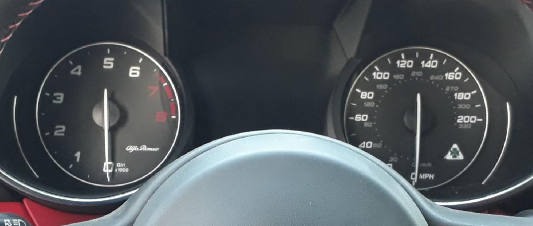

  10. #50
    Użytkownik Maniak resoraków Avatar Kolpak
    09 2018
    Częstochowa
    Giulia Q
    863

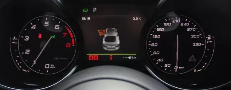

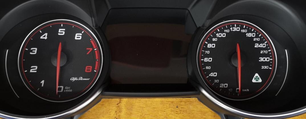

    A potrafi ktoś wyjaśnić ten licznik?
    Skąd się taki bierze?
    Chodzi o ten z czerwonymi obramówkami (nr na liczniku 50536059)- ma zupełnie irracjonalne rozmieszczenie cyfr, zwłaszcza prędkości.
    Pozostałe 2 zdjęcia pochodzą fabrycznych QV.
