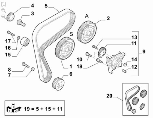

    Na upartego to na tym zdjęciu, które wrzuciłeś wcześniej z alfaworkshop koła mają jakieś kropy.

    Przy wymianie paska jak nikt nimi nie kręcił jak śmigłem przesunięcie ich o te pół ząbka nie zmieni nastaw.
    Ten twój dźwięk przypomina trochę warkot jak przy uszkodzonych / zużytych / wariatorach.
    Najwięcej pracuje ten ssący .
    Tylko ,że uszkodzone wariaty słychać na biegu jałowym. [MENTION=25095]magil[/MENTION] a gdyby wypiąć wtyki od elektrozawórów to wariaty będą stały i w teście drogowym będzie jasne czy to ich wina.

    Dalej nie daje mi jednak spokoju oznaczenie ( a raczej ich brak w mojej opinii) na kołach.
    Jeśli ktoś posiada dobre zdjęcie z jakimiś oznaczeniami, to będę wdzięczny. Albo tylko okulista mi zostaje
    Numery kół poniżej.

    https://www.ebay.co.uk/p/INA-Camshaf...-10/1916051363
    No widać ten znak
    Ps.To koła od 1.8 Mpi

    Tylko że to koło które wskazałeś, nie jest do modelu z silnikiem 1.75 tbi. Fakt ma jakieś numery fiata, ale inne.
    Jak wskazałem wyżej dla tego motoru to :
    55215215, oraz 55215216
    Na wyszukanych fotach, takich znaków nie widać...

    Zdejmij osłonę i zrób dokładne zdjęcia Twoich. Zdjęcia w necie są kiepskiej jakości. Na wydechowym widać żółtą kropkę.
    No widać ten znak
    Cholera to koła od 1.8 mpi
    Ps.Poprawiłem aby nie wprowadzać w błąd

    2.warto przeprowadzić chociaż wstępną diagnostykę komputerową (nie mówię tu o odczytywaniu i kasowaniu błędów) jest tu kilka stron o rozrządzie i wariatorach, ale nie zostały sprawdzone kąty - kąt oczekiwany i kąt osiągnięty na wałkach
    najlepiej zrobić sobie logowanie i pojeździć, później łatwo porównać czy te kąty są zbliżone czy się rozjeżdżają. Jeżeli w miarę się pokrywają to w mojej opinii wariatory, zawory sterujące można zostawić w spokoju.
    3. warto sprawdzić świece zapłonowe (widziałem informację, że nie były ruszane). Świece są w stanie "powiedzieć" wiele o silniku w jakim jest stanie i czy coś go nie boli.
    4. wracając do komputera warto podczas diagnostyki przyjrzeć się jeszcze kilku innym parametrom takim jak sondy lambda, czujnik spalania stukowego i kąt wyprzedzenia zapłonu na podstawie tych parametrów można stwierdzić czy nie ma problemu ze spalaniem stukowym. Nie wiem czy w tym przypadku będzie się dało podejrzeć wartości czujnika spalania stukowego dla każdego cylindra, bo gdyby tak było to można zaobserwować na którym dokładnie cylindrze coś się dzieje (nawet luźny sworzeń itp).
    Jeśli chodzi o koła rozrządu to w tym przypadku nie ma potrzeby aby były tam znaki. Koła mogą być ustawione dowolnie ważne tylko aby wał korbowy i wałki rozrządu były zablokowane we właściwych pozycjach. Co do samych kół to wymagane jest, aby nie miały luzów i wracały do pozycji zerowej.
